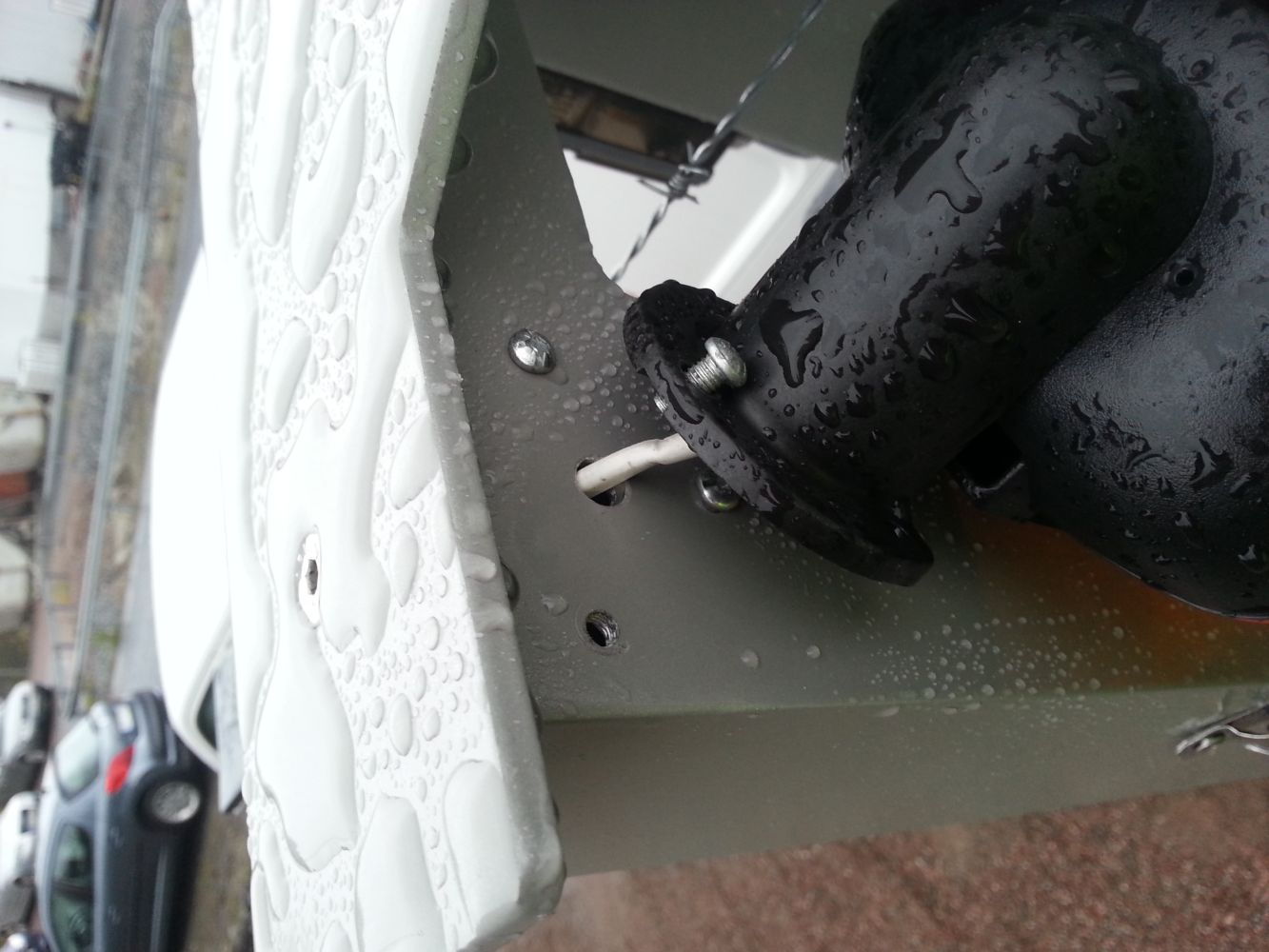

Ska koppla in en motorgrind som är CE märkt.
Men ser att kabelgenomföring saknas. Jag anser att dem inte skyddat kablarna mot mekanisk påverkan.
Iofs så är det SELV. Men forfarande ska man ju följa Elsäk FS..
Största problemet är att grinden är tillverkad i Tjeckoslovakien.
Hur skulle ni ha gjort?
Jag ska maila foton till Svenska leverantören och framföra mina åsikter.

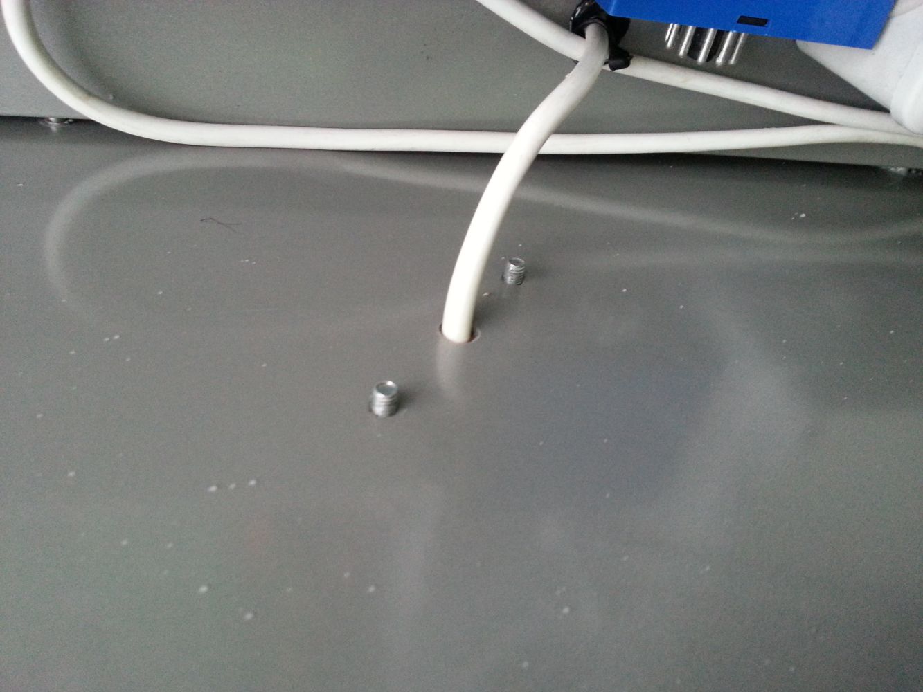

kopplat bort sladden, tagit konborre och gjort större hål, tryckt dit en TET, så var det I-lands problemet löst.
Skulle tagit lika länge som att skriva och ta kort om dilemmat.

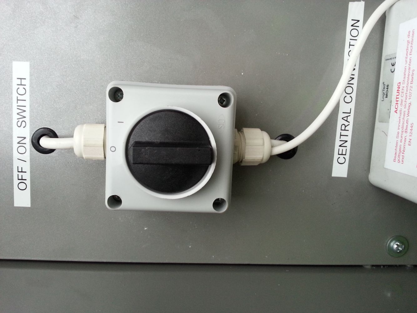

Planen är ju att sätta dit en TET eller motsvarande, men sådär ser det ut på 8 ställen!
Tycker inte att återförsäljaren ska komma undan med detta, när det är säkerhetsdetaljer som nödstopp , klämskydd och fotoceller som är så dåligt inkopplade.
Dessutom är all installation i grinden utförd med Rkk 2x1... eller 3g1 där det krävs.

Blixtljuset på bild två är dock 230 volt.
