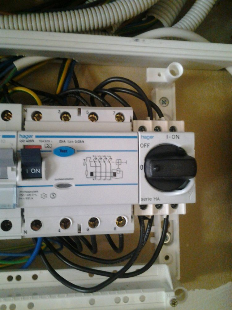

Finn två fel (eller egentligen tre, men det tredje kan man väl kanske inte kalla ett fel, men verkligen onödigt)!

Han har dragit med för dåligt moment!
Linjemästare
Följande användare sa tack: Mats Jonsson
27 aug 2012 17:05 #3 av Bo Siltberg
Svar från Bo Siltberg i ämnet Finn två fel!
Går inkommande PEN direkt till JFBn?
Ledarna ser dessutom ut att vara väl klena?
Och ingen fasskena pga Arabisk ordningsföljd...

Gul-grön in på JFB-n.
Snyggt om slangarna går ända in i kapslingen
Om det är en huvudbrutare kan jag personligen tycka placeringen känns ovanlig

Det jag tänkte på var att det är använt gul/grönt från jordskenan till JFB, enbart 2,5 mm2 som inre förbindelse och HB och JFB tokigt placerat så att faskenan inte passat.

Jag kanske är nojig men jag vill inte ha elcentral skruvad direkt i spånskiva utan jag vill ha ett brandskydd mellan.

Hade varit kul om det var ink. pen som bo skrev som gått genom JFB och sen delat sig till jord och N skena =).
Men är det spånskiva bakom? Ser mer ut som gammal gips.

Det är masonit på timmervägg.

aha ok, dock ganska svårantändligt. Så inget direkt fel i det då.

Hehe Nej, jag har inte fixat till det. Jag bara la in en grupp i centralen och då såg det där.
Dock ska jag lämna in ett papper med "upptäckta fel och brister" på att det är blandat jordat och ojordat i flera rum.
Tänkte skriva in det där också.

2,5 kvmm är väl inte ett fel?
Man kan väl använda 1,5 kvmm om man klarar belastningsförmåga, spänningsfall och skydd mot elchock.

Om vi antar att det är en normal villacentral som matas från ett standard mätarskåp där man kan skruva i 25A mätarsäkringar så är det väl inte helt optimalt med 2,5mm².

Ronnie Lidström skrev: Om vi antar att det är en normal villacentral som matas från ett standard mätarskåp där man kan skruva i 25A mätarsäkringar så är det väl inte helt optimalt med 2,5mm².
Med det resonemanget blir det väldigt grova ledare om man har säkringsapparat för knivsäkring.
Man har naturligtvis rätt att dimensionera ledningarna efter det valda skyddet. Lägenhetsabonnemang förutsätter många gånger högst 16 A säkring och då kan ju 2,5 kvmm fungera. Vid trefas 16 A blir det ca 2% spänningsfall vid 32 meters längd på huvudledningen. För huvudledningar till lägenheter som är upp till 32 meter långa fungerar det nog med 2,5 kvmm.
Vi får heller inte glömma att uppsäkring är ett behörighetskrävande arbete, det vill säga som alltid vid uppsäkring måste vi kontrollera om den nya säkringen ger fullgott skydd.
Sedan är det väl så att vi av slentrian och till en ringa merkostnad närmast alltid använder 6 kvmm. Och vid löpande räkning så tjänar man ju mer på 6 kvmm än vid val av 2,5 kvmm. Men vid anbud kan man ju räkna med 6 kvmm och får man jobbet så tjänar man ju mer på att använda 2,5 kvmm.
Men av uppgifterna från Patrik går det inte att fastställa att det är fel med arean 2,5 kvmm.

Vid knivsäkringsgrupper så brukar man ju sätta skyltar vid varje grupp där det står max säkring (Antar att man måste detta då jag alldeles nyligen åtgärdade en sådan punkt på en revisionsbesiktning där man anmärkt på avsaknaden av sådan skylt).
Om man drar en huvudledning mindre än 6mm² från ett 25A mätarskåp så tycker iaf jag att man bör sätta en skylt/märkning "Max säkring: 16A" tex.
Jag kan tänka mig att de allra flesta elektriker förutsätter att utgående huvudledning från ett mätarskåp är dimensionerat för att klara högsta mätarsäkringen. Dvs 25A eller 63A i en normal villa.

Ja, det är så vedertaget att allt efter huvudsäkringarna är dimensionerat för att klara högsta tillåten säkring att det nog allt kan klassas som ett fel om det är en lägre area använd.
Det är inte god elsäkerhetsteknisk praxis att dra 2,5mm2.

Skyddsanordningarnas märkström ska nog anges oavsett om det är diazedsäkring (proppsäkring) eller knivsäkring.
Ja, Ronnie, du är en ambitiös och noggrann elinstallatör som tycker att det underlättar för branschen om om huvudledningar för bostäder har arean 6 kvmm eller större. Och den här typen av "lathundar" kan många gånger vara effektiva.
Men Patrik bör nog inte ange det som ett fel i sitt protokoll. Vi måste skilja på vad vi tycker och vad reglerna medger.

Patrik Hedlund skrev: Det är inte god elsäkerhetsteknisk praxis att dra 2,5mm2.
God elsäkerhetsteknisk praxis baseras inte på personliga tyckanden. En anläggningen som är utförd enligt svensk standard kan anses vara utförd enligt god elsäkerhetsteknisk praxis. Enligt svensk standard kan man använda 1,5 kvmm som huvudledning.
