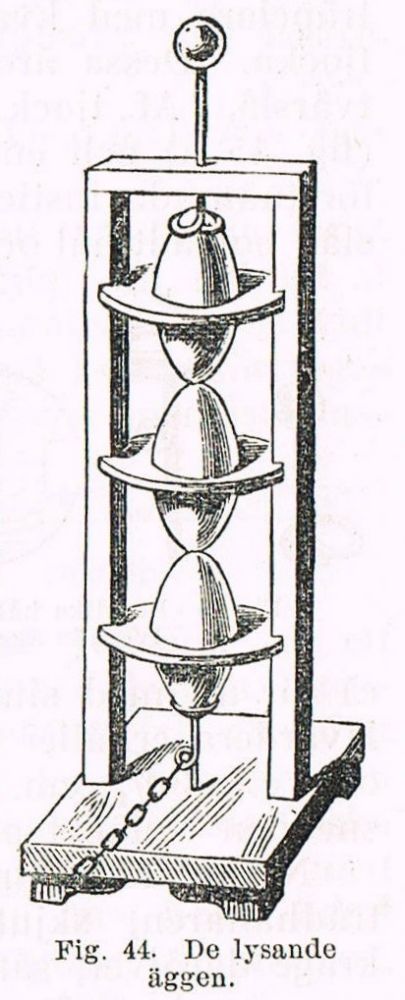

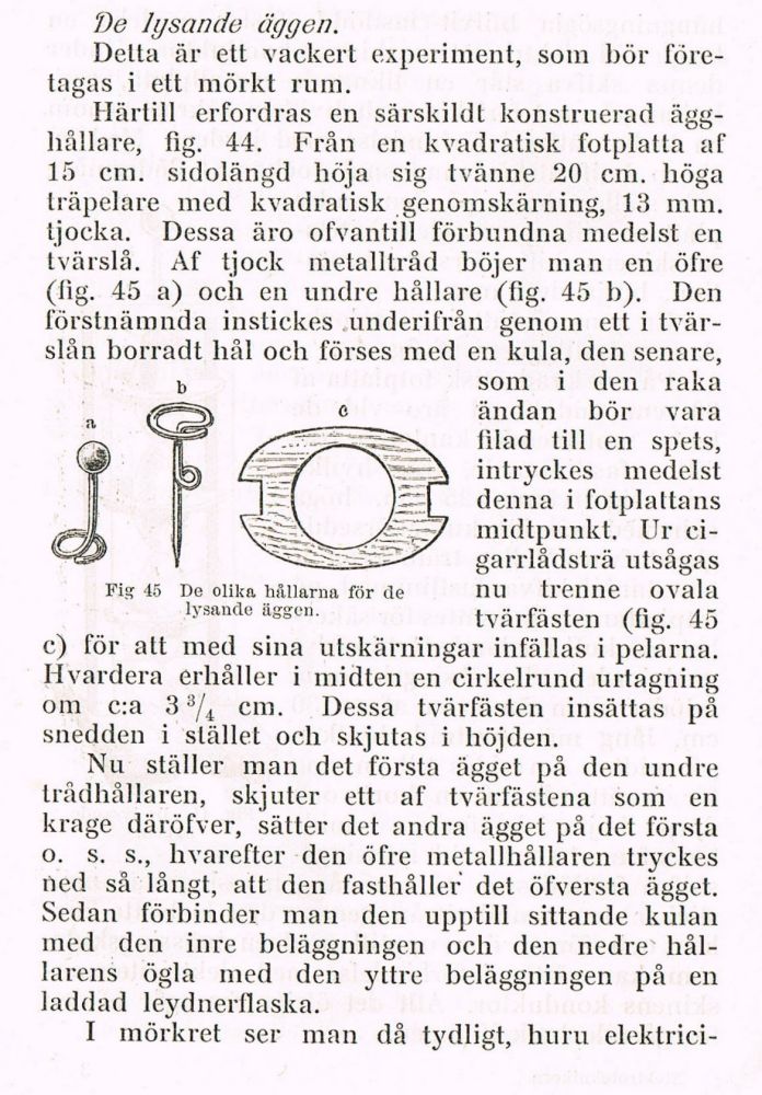

Tänkte önska er alla en Glad påsk genom att visa ett "äggsperiment" jag funnit i boken "Den unge Elektroteknikern" från 1907. Lägg gärna in bilder här om någon lyckas med försöket...

hehe denna får man ju prova på när man kommer hem, verkar festligt =)
Vad för spänning ska man köra på? HIttade inget i texten när jag skummade genom den.
07 apr 2012 09:47 #3 av Per Wendt
Svar från Per Wendt i ämnet De lysande äggen
Tobias, du får börja med att bygga en Leydnerflaska och ladda den...
