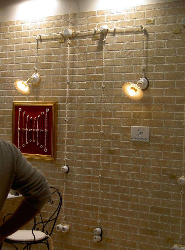

Finns det att köpa knoppar och knoppledning i Sverige för knoppledning? Vad säger regelverket? Är det lågvolt som gäller, eller finns det knoppledning som är godkänd för 230V?
/Moderator
[/color]
Det finns material att göra nya installationer. Här är en monter från en Italiensk tillverkare på mässan i Frankfurt

Men frågan jag ställer mig är, hur kan det vara tillåtet? Det är väl enkelisolerade ledare och senast jag kollade så var det inte tillåtet med endast ett lager av isolering vid öppen förläggning. :dry:
21 feb 2012 16:06 #3 av Mats Persson
Två lager är det väl?
Ett eller två lager pvc innerst sen något tygliknande ytterst?
21 feb 2012 16:09 #4 av Patrik Hedlund
Ja, det är väl kanske. Fel av mig. Max 50V skriker dock någon utanför mitt fönster, vad menar den personen? :silly:
21 feb 2012 16:09 #5 av Tobias Karlsson
Det är ju en Italiensk tillverkare, där är mycket tillåtet som man inte ens kommer på tanken i Sverige att ens ta i med tång =)
21 feb 2012 16:20 #6 av Patrik Hedlund
Det finns exempel på nya installationer även i Sverige, men som sagt så tycker jag mig hört kravet på max 50 V då. Om det stämmer vågar jag dock ej svara på.
21 feb 2012 16:20 #7 av Ronnie Lidström

Är det bara jag som stör mig på att knopparna sitter på olika höjd på den vänstra och högra ledningen som går neråt? :)
21 feb 2012 22:08 #19 av Patrik Hedlund
Martin Cargus skrev: Är det bara jag som stör mig på att knopparna sitter på olika höjd på den vänstra och högra ledningen som går neråt? :)
Jag höll på och tänkte på det, men kom fram till att det nog var bättre att få lika avstånd mellan dem istället för att få dem i en linje. Det sitter ju en brytare (eller vad det var) på den ena knoppledningskabeln.
En annan sak är att armaturerna sitter på olika höjd.

Är det bara jag som stör mig på att de tegelstenar av plast? Med skarven i mitten av montern? =)
