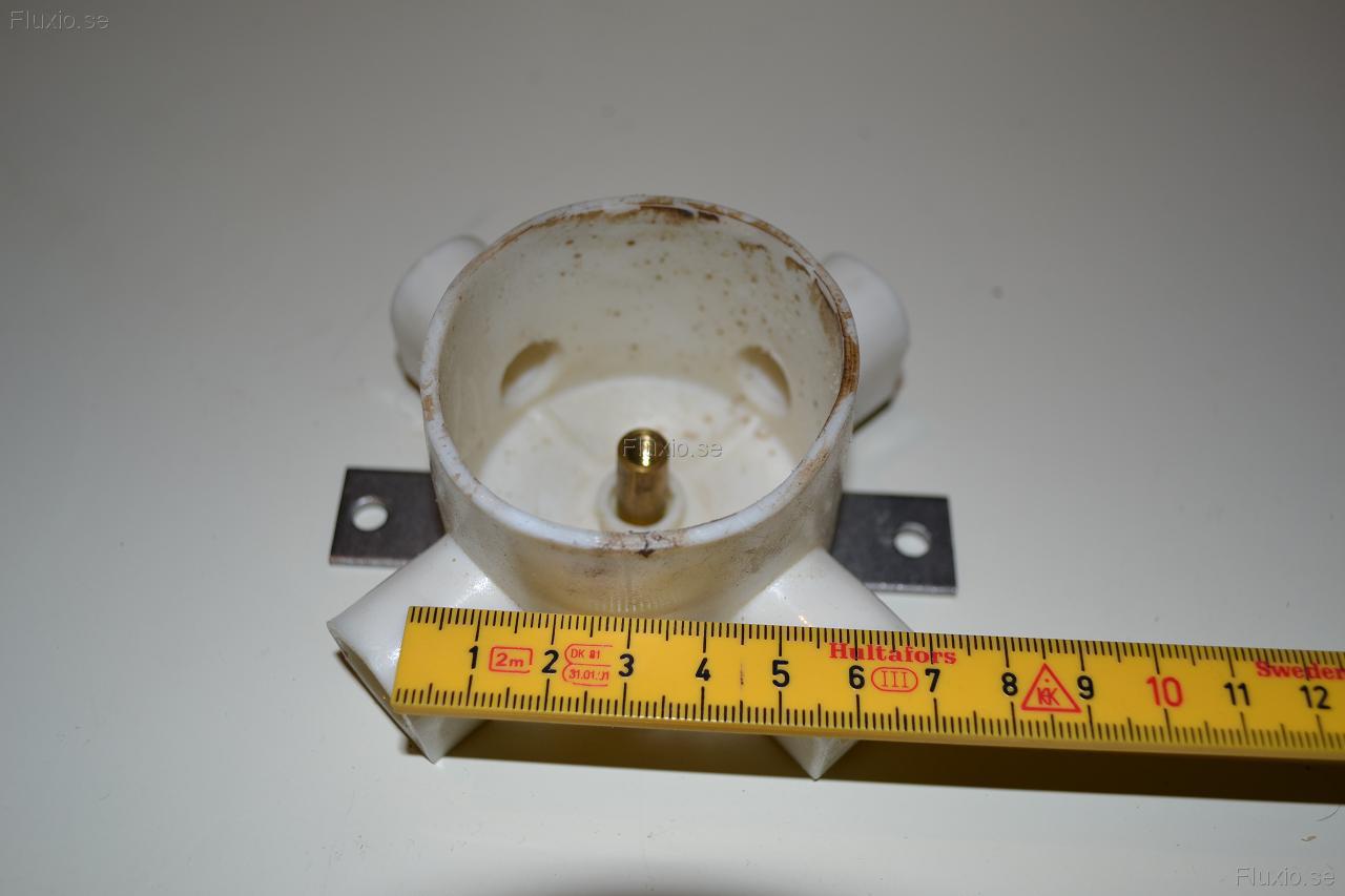

Liten takdosa från 1970-talet
25 jan 2012 08:53 #1 av Ronnie Lidström
Inte tror jag att man ville ha så jättemånga tändtrådar och dyligt att koppla i denna takdosa :rulla:
Det står 1975 på centralförteckningen så den är antagligen från då.
Någon av er som provat på att göra installationer med så små takdosor? Är vi bara bortskämda med kopplingsutrymme idag? :whistle:

25 jan 2012 16:19 #3 av Thomas Hausel
Var involverad i en lägenhets renovering, där jag drog om all el och huset ett 70-tals hus hade just dessa takdosor.
Problem 1: utrymme!
Problem 2: förskräckligt kort gänga i dosans centrum!
( så klart hade kunden eller nån annan kastat de gamla krokarna om det nu hade funnits)
Meck och mickel, men allt går!! ;-)
25 jan 2012 17:15 #4 av Rikard Ågren
Vi har flera kontorsfastigheter i beståndet vi servar som har dessa dosor överallt, minst två i varje kontor. Fruktansvärda dosor måste jag säga
