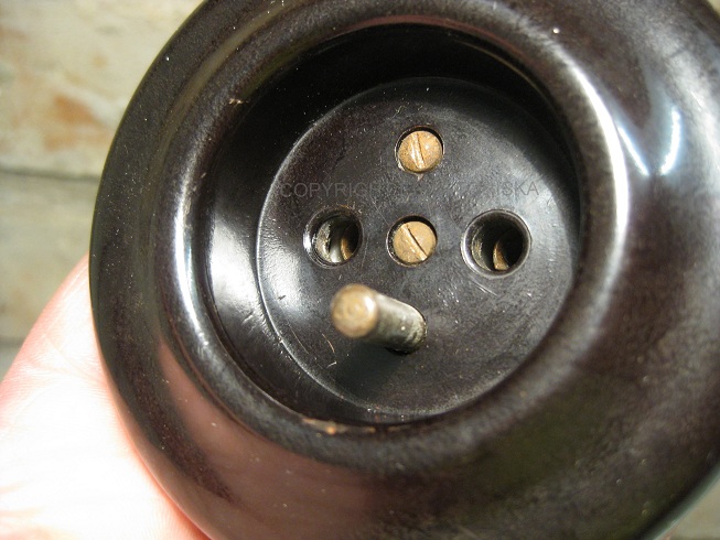

Intressant Reijo, detta uttag har suttit på Tandläkarhögskolan i Malmö (från 1:a etappen 1949), demont 2006. Jag trodde uttaget användes för danska apparater, men när jag tänker efter har ju Danmark tre stift i stickproppen...eller finns det fler danska varianter?
Även i 1939-års föreskrifter står det att just stickproppen innehåller ett tredje stift...
Vad är då detta för uttag?
28 dec 2011 20:06 #5 av Peder Myrne
I franska uttag sitter jordstiftet så

30 dec 2011 19:40 #7 av Per Wendt
tack för hjälpen, den enda märkning jag kan hitta på uttaget är ett godkännande-märke från Tjeckoslovakien och dom hade/har samma system som Frankrike.
Vad den hade för funktion på Tandläkarhögskolan är fortfarande ett mysterium.

31 dec 2011 07:32 #8 av Reijo Eriksson
Hittade denna uppgift i Aktuella frågor sammanställda av överinspektör Georg Ljung år 1983:
"Efter den 1 januari 1967 får Semko ej längre godkänna tvåpoliga 6 A 250 V stickpropp med uppslitsade 4 mm stift. Från nämnda tidpunkt upphör samtliga i kraft varande godkännanden för dylika stickproppar att gälla."
Jag såg omkring år 2005 precis samma uttag som i Malmö monterad inuti en godisautomat på Stockholm C. Eftersom uttaget inte var avsett för allmänt bruk kan det användas enbart för automaten. Det kanske var på samma sätt i Malmö, en specialmaskin ansluten via en speciell stickpropp till uttaget.
