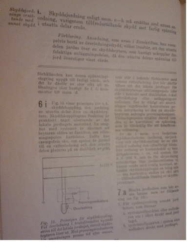

Enligt 1939-års starkströmsföreskrifter paragraf 6 i gäller:
Skyddsjordning enligt mom. c-h må ersättas av annan anordning, varigenom tillfredsställande skydd mot farlig spänning i utsatta delar ernås.
Förklaring. Anordning, som avses i föreskriften, kan exempelvis bestå av ett överledningsskydd, vilket innebär, att den utsatta delen jordas över en skyddsbrytare, som hastigt urkopplar den felaktiga anläggningdelen, då den utsatta delens spänning till jord överstiger visst värde.
Motsvarande skrivning finns också i 1960-års föreskrifter (paragraf 6 k).
Vad kan det ha varit för skydd som kunde användas i stället för Skyddsjordning?
30 nov 2011 16:31 #2 av Peder Myrne
Låter som en primitiv jordfelsbrytare?
10 dec 2011 20:44 - 10 dec 2011 20:50 #3 av Reijo Eriksson
Hittade en figur i 1939 års kommenterade upplaga av föreskrifterna vad som avses.
