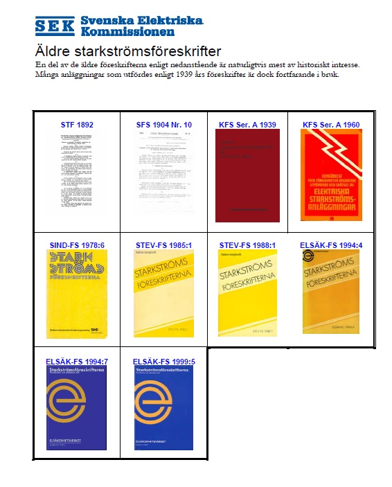

SEK sålde för några år sedan en CD-rom med alla äldre föreskrifter.
