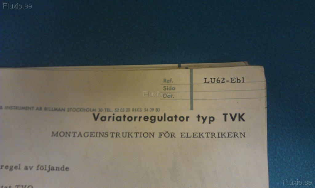

Billman variatorregulator typ TVK. 40-60tal

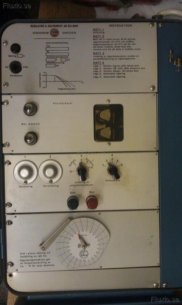

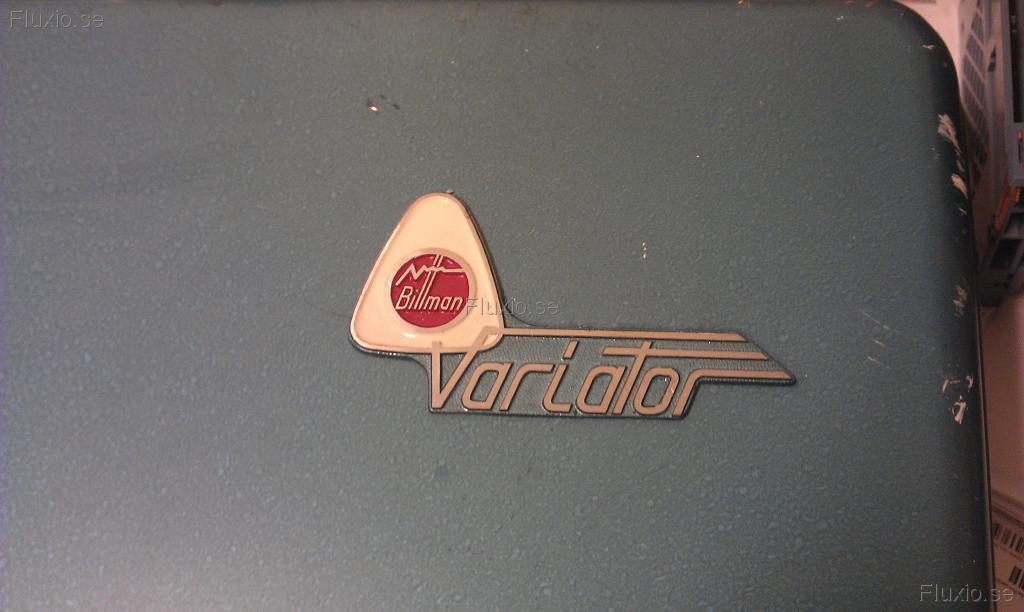

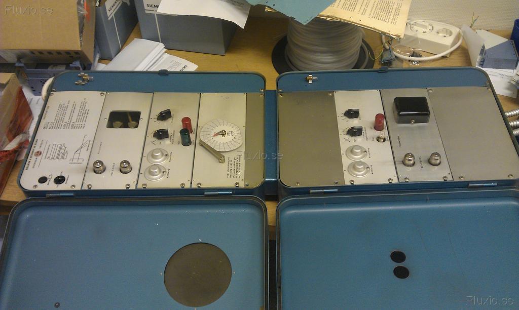

Vi rev en gammal fin rejäl reglerutrustning idag.
Billman Variator. Enligt styrfirman så var Billman först med en reglerutrustning som reglerar temperaturen inne beroende på utetemperatur.

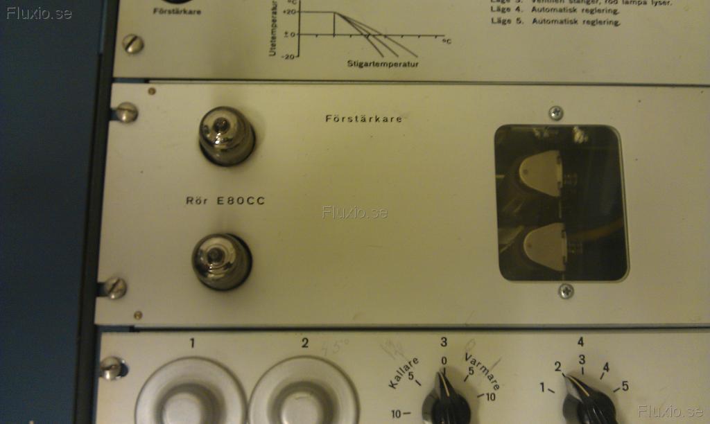

Har aldrig prov-rattat på potentiometrar som känns så här rejäla förr!

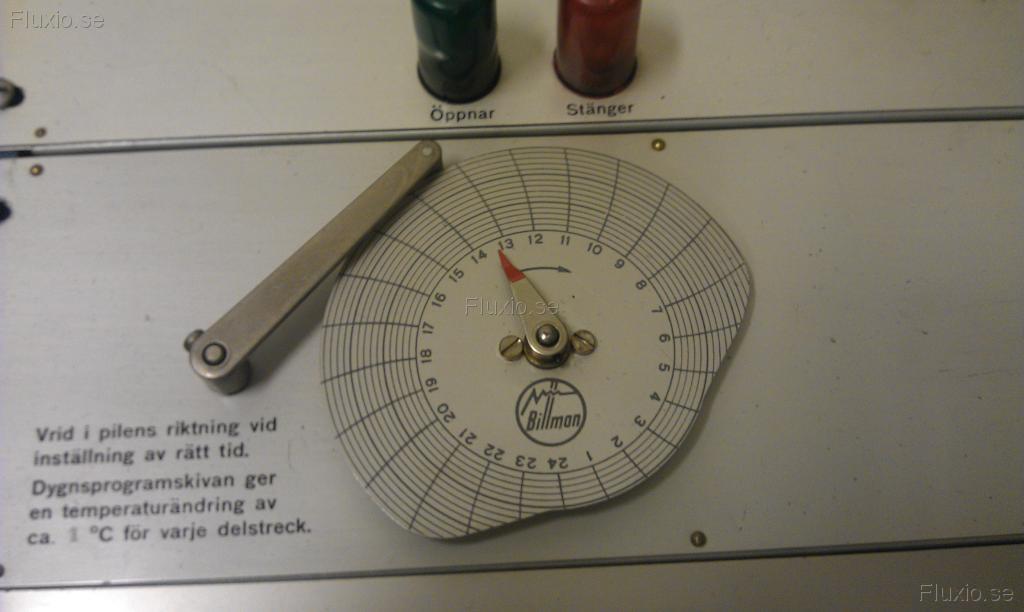

"Nattsänkningsskivan". Kallast mellan 24 och 5. Om man ville ha sänkning mitt på dagen så fick man klippa/skära bort valfri del av skivan.
16mars 1932 startade civilingenjör Stig K M Billman företaget "Regulator & Instrument AB Billlman". 1941 började försäljningen av denna reglerutrustning "Billman Variator".

Dom kunde göra rejäla grejjer förr!
Funkade den fortfarande?

Dygnsplattan med dess funktion var ju jättefiffig och så gick det att sänka temp. med 1 grad för varje delstreck man klippte bort. Jobbigt bara om man klippte fel eller ville göra en förändring. :P
01 okt 2011 20:48 #4 av Ronnie Lidström
Ja då fick man beställa en ny platta. (Kanske lite svårare nu på senare år dock :S )
