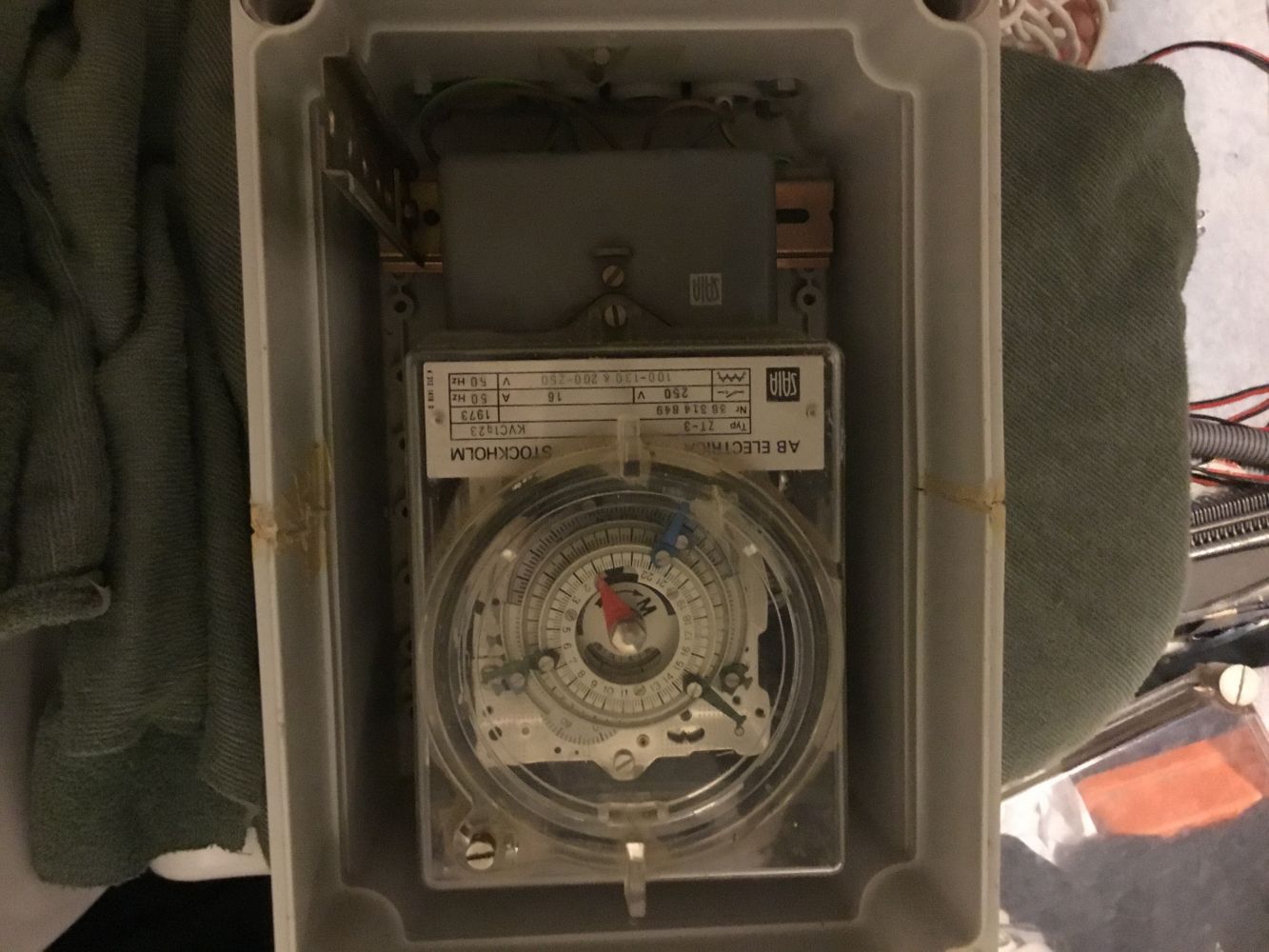

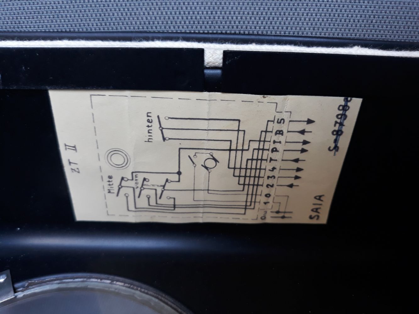

Tjena. Tänkte kolla om nån vet nåt om detta "astrour"?

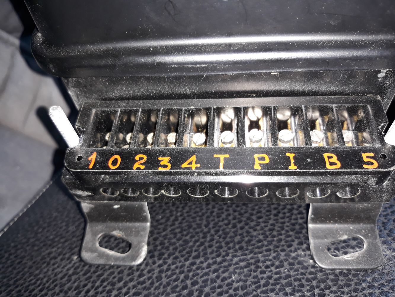

Stötte på denna manick idag och vad jag har förstått och hört så är detta ett gammalt "astrour". Skulle vilja veta lite mer om den. vad dem olika skivorna och armarna gör och vad det är för sorts in och utgångar på plintarna. Plint 1 och 0 var fas och nolla in på innan jag rivde. Så förmodar att det är driftspänningen. Men resten. :blink:
Mvh Magnus

Jag ser ingen bild.
Är det inte bättre att ladda upp bilden på forumet, då lär det fungera för alla.
Och även de som inte gillar att klicka på alla möjliga skumma länkar slipper ...

Nu finns det bilder :)

13 sep 2018 08:57 #4 av Torbjörn Forsman
Svar från Torbjörn Forsman i ämnet Gammalt astrour
Det finns inte möjligen något schema fastklistrat på insidan av locket?
13 sep 2018 14:47 #5 av Magnus Eklund
Svar från Magnus Eklund i ämnet Gammalt astrour
Haha, det gjorde det. Måste ha missat det när jag öppnade förra gången.
Torbjörn Forsman skrev: Det finns inte möjligen något schema fastklistrat på insidan av locket?
13 sep 2018 15:52 #6 av Electrum
Svar från Electrum i ämnet Gammalt astrour

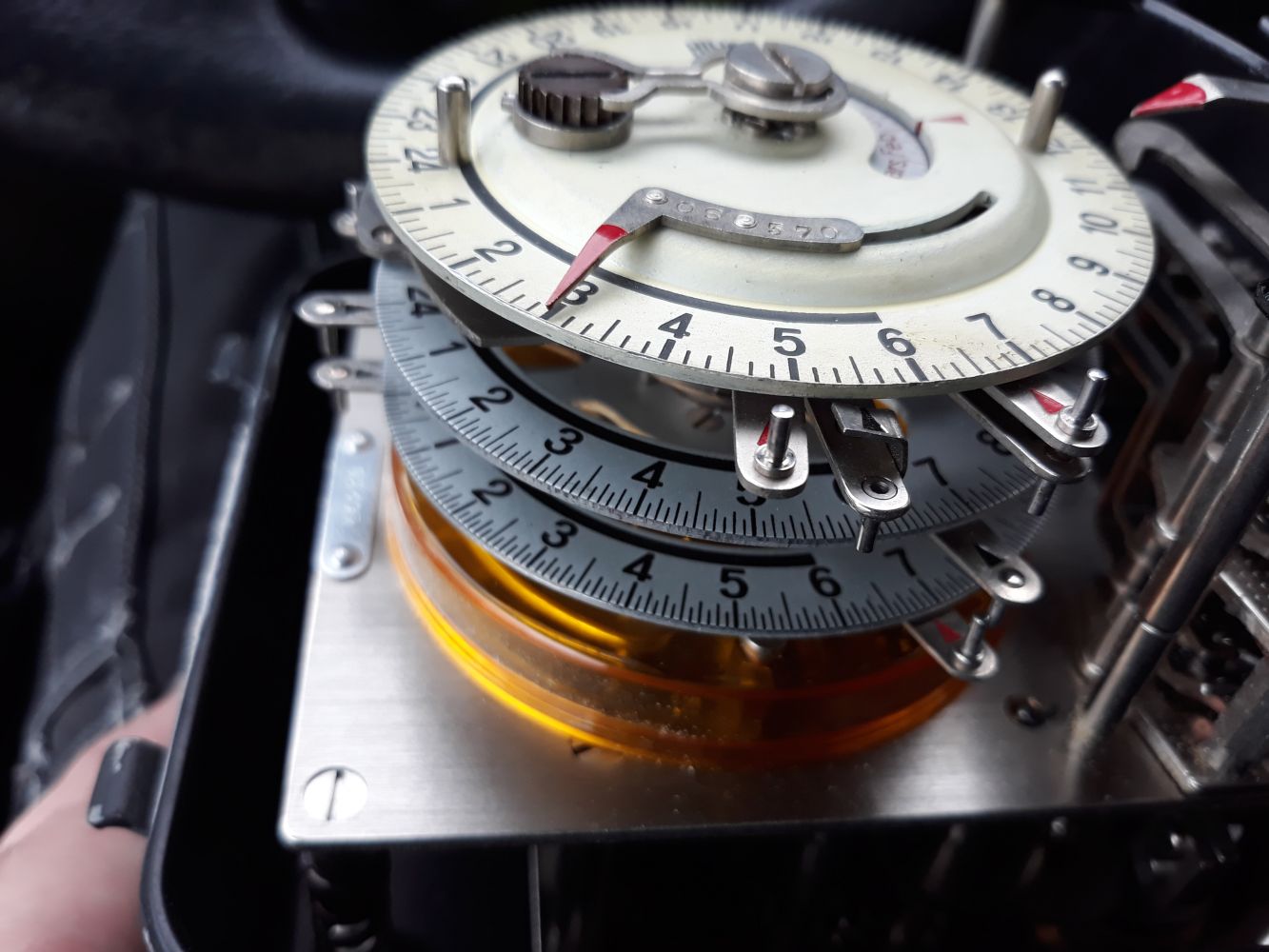

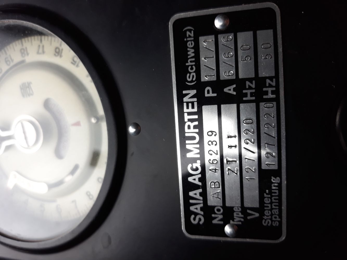

Det är ju inget astrour i alla fall, utan "bara" ett "vanligt" tidur. :)

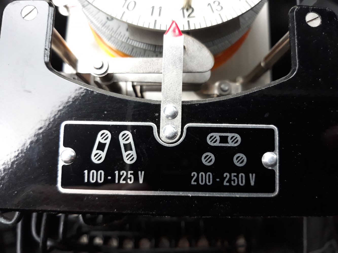

Det går att koppla så motorn går på antingen 127V eller 220V (funkar väl bra med dagens 230V också).
Den kopplingen syns i de första bilderna.

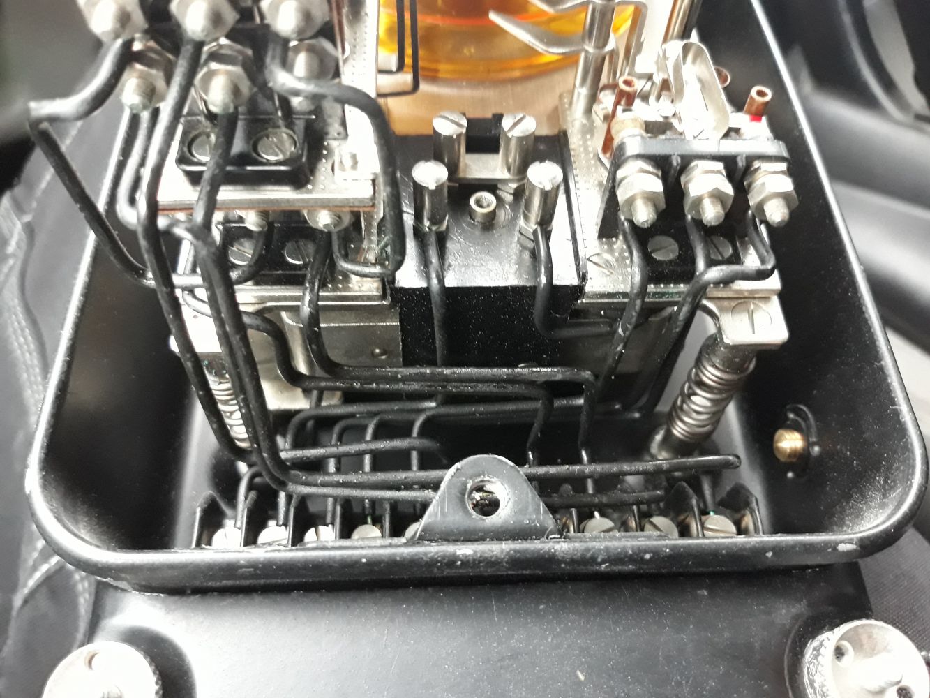

Om man är osäker på hur kontakterna är kan man ju köra uret och kolla hur det fungerar, dvs hur skivorna rör sig och vilka kontakter som påverkas.

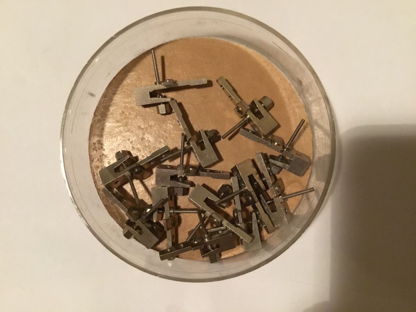

19 sep 2018 19:47 #11 av Lars Bäckström
Svar från Lars Bäckström i ämnet Gammalt astrour
Hej igen jag brukar spara på olika elektriska saker som ofta slängs här har jag en burk med ryttare till gamla
Tidur som jag har sparat åt eftervärden
