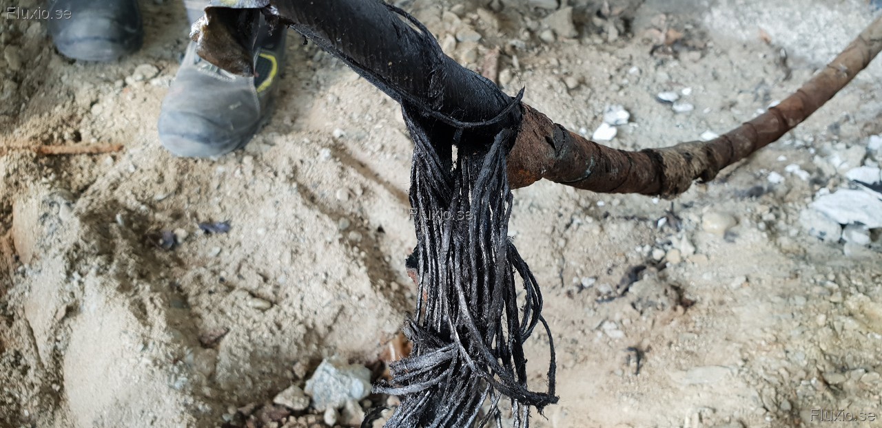

Rev denna kabel idag. Jag har aldrig sett denna modell förr där det är flera "kardeler" av olika dimension som hör till varje fas.
Uppbyggnad utifrån och in:
1: Tygomspunnen (Det mesta av detta lager är borta på bilden)

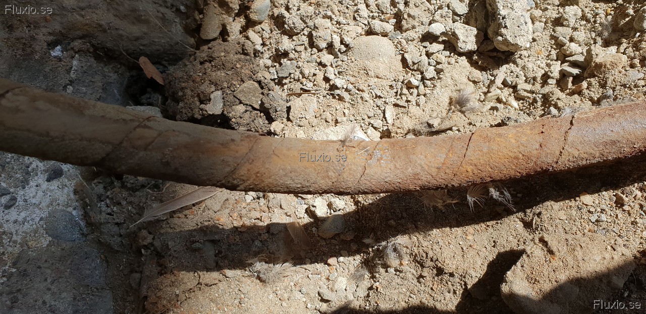

2: Rejäl stålskärm (Kabeln gick ej att böja. Som ett järnspett!)
3: Nåt slags tjärinsmörjd repliknande material
4: Blymantel

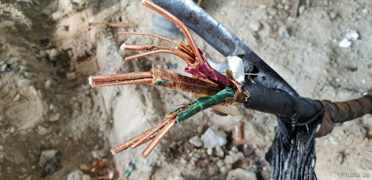

5: Fasledare (ca 2x10mm² + 2x1,5 på varje fas) inlindade för sig i nåt slags pappmaterial
Är blymanteln jord? Eller stålmanteln? Eller båda?
Den är från 30-40 talet.

Jag skulle nog misstänka att blymanteln är jord, eller eg PEN, eller huvudnolla som det hette på den tiden.
Som smetlöddes ihop med en ledare i vardera ände.
Säker på detta är jag ju inte, men den yttre stålskärmen är ju ett dåligt val för PEN, vilket jag tror de begrep redan på den tiden.

Kan det tänkas att kabeln har använts i ett likströmsnät?
Där lär det ha förekommit kablar med inlagda "mättrådar" för att man från driftcentralen skulle kunna mäta spänningen här och var i nätets utkanter.

Jag tycker det ser ut som en helt vanlig gammal trefas jordkabel. På den tiden var särjordning och smetlödd INK nolla det vanliga.

Vanlig hederlig lsp blykabel.

Tobias+Elmont: "Vanlig hederlig" jo.. Men är det så vanligt med fyra kardeler i två olika storlekar på varje fas? Jag har bara sett en enda EK ledare på varje fas förr.

Kan det vara ett äldre sätt att åstadkomma sektorformade ledare?
