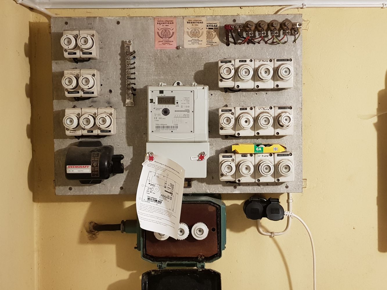

Härlig central byggd av eternit plattor

Snyggt!
Sitter den med gångjärn
- eller måste man skruva loss hela plattan för att kunna tråda dit nåt nytt?

Man kan lossa sidan på centralen för åt skapligt komma åt :smack:
Men blir en ny central och nya trådar i hela huset

Visst är det asbest i eternit? Tar du in en firma för att riva centralen?

Ja det är asbest i eneternit. Nej kommer att använda handskar och halvmask med p3 filter. Kommer att paketera alla skivor i plast . Och kommer ej bryta i enterniten så anser att jag kan göra det själv.

Tyvärr så får man inte (som företag) sanera asbests själv utan tillstånd från Arbetsmiljöverket.
Som privatperson får man göra det däremot.
