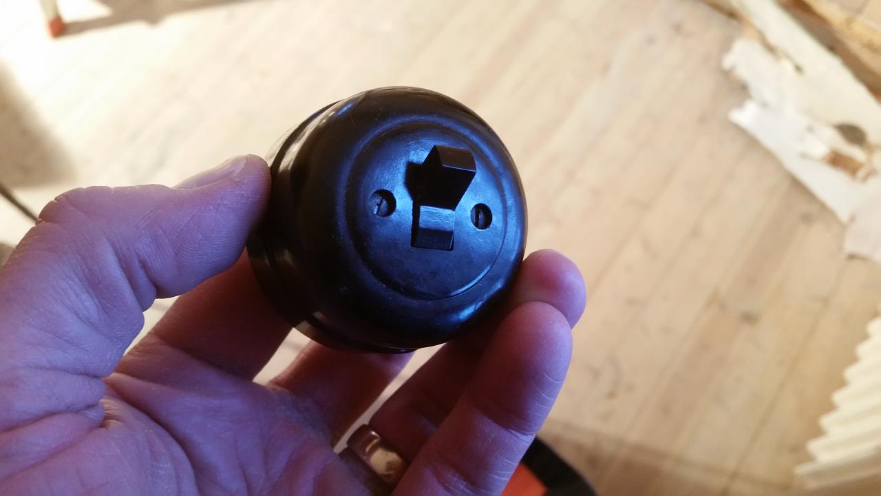

Har ett intressant jobb på gång. Kunden vill att allt ska vara så "retro" som möjligt.

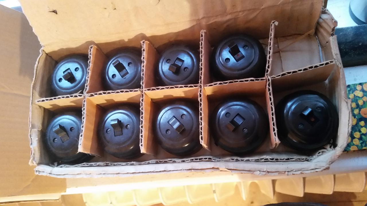

De har köpt massa gamla prylar på loppis, det mesta var begagnat i tvivelaktigt skick, men en låda stack ut ur mängden:
9 st "Bulla-Kipp" utanpåliggande strömställare. Oanvända i kartong! :tummeupp:

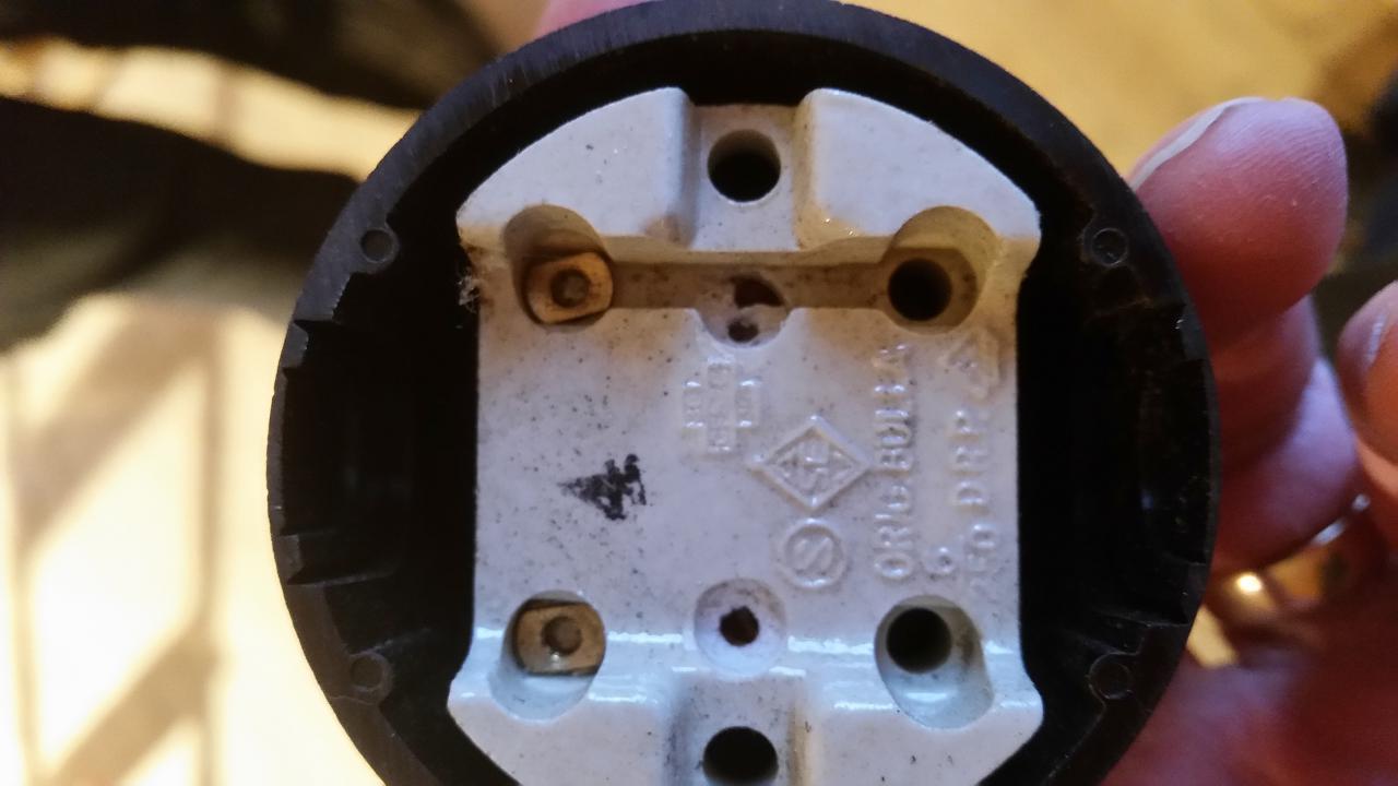

De där nya (gamla!?) brytarna i kartong kan faktiskt vara av bättre kvalla än en del av dagens skit.
Kolla bara vad de har för märkström.
Men har de t.ex. 6A kan det kanske vara OK ändå, om det endast går till en belysningsgrupp. För är inte lamputtagen på 6A också?

Brytarna är stämplade med 250V 6A så det blir egna belysningsgrupper med 6A säkring och uttagen på en egen 10A.
