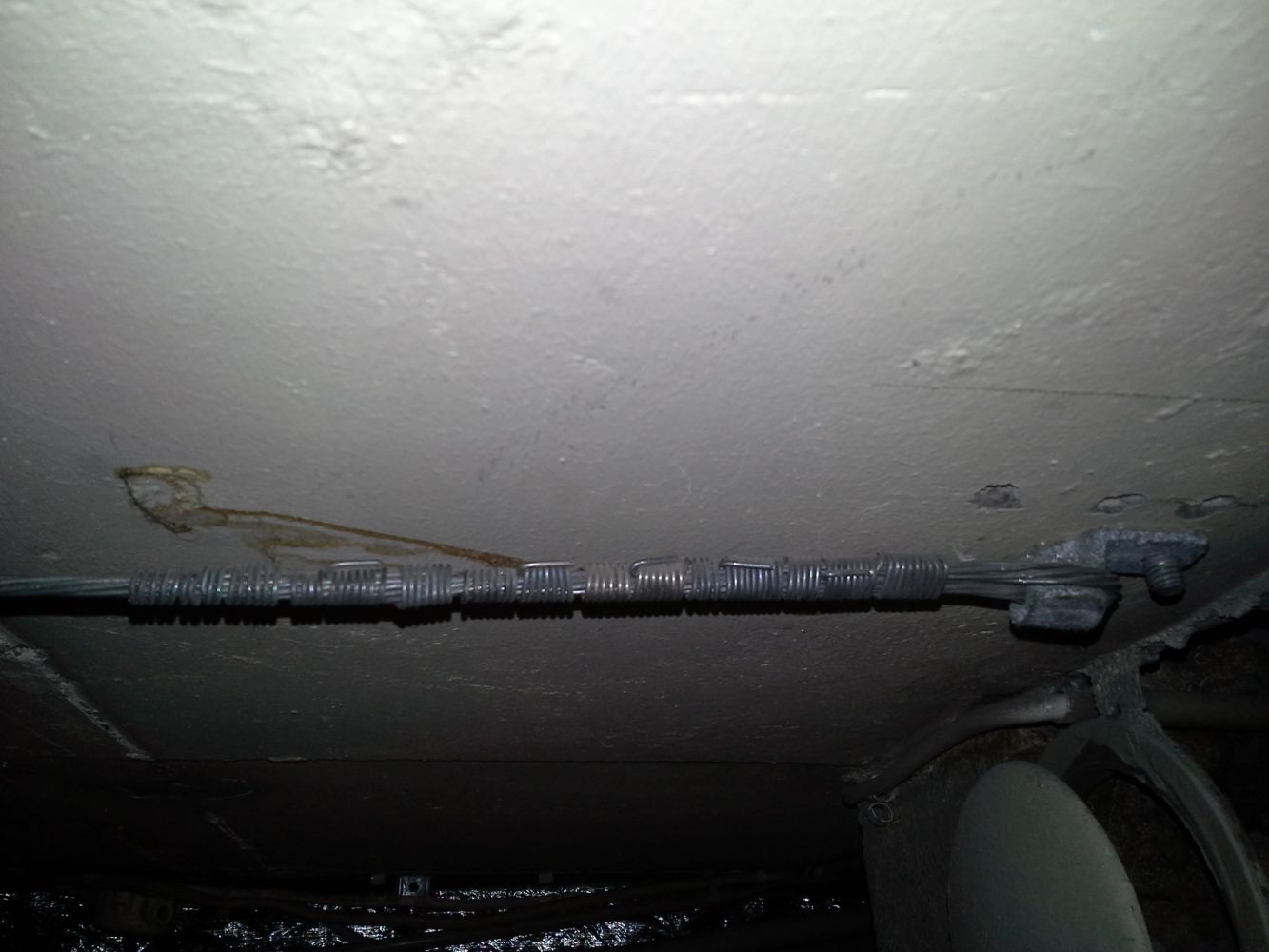

Har precis bytt firmatelefon och kikade igenom lite foton i den gamla.
Undrar om det finns någon här på forumet som praktiserat denna lösning på vajerlås?

Inte praktiserat, bara fascinerats av de yrkesmän som lyckas göra så vackra avslut.
Detta är yrkeskunnande när det är som bäst, tyvärr kommer väl det att försvinna mer och mer!

Bensling kallar jag det för, och använder det då och då, mest för sakens skull egentligen och för att jag överhuvudtaget inte håller på så mycket med sådana jobb längre.

Är det bara jag eller är benslingen inte ovanligt lång? De få gånger jag har stött på sådant hantverk har de varit kanske 5-10 cm, men det beror väl kanske på vilken tyngd vajern bär upp?

Har praktiserats flera gånger. Tar ju dock lite längre tid än att bara skruva dit ett vajerlås.
Kan tänka mig att bensling klarar mer dragkraft? Någon kanske vet?

Som glad amatör tror jag inte att en bensling pallar SÅ mycket mer kraft än ett par vajerlås.
Den svaga punkten är ju oftast i "knäcken"
Möjligtvis kan det vara att benslingen inte kan råka lossa, till skillnad från muttrarna på vajerlåset.
