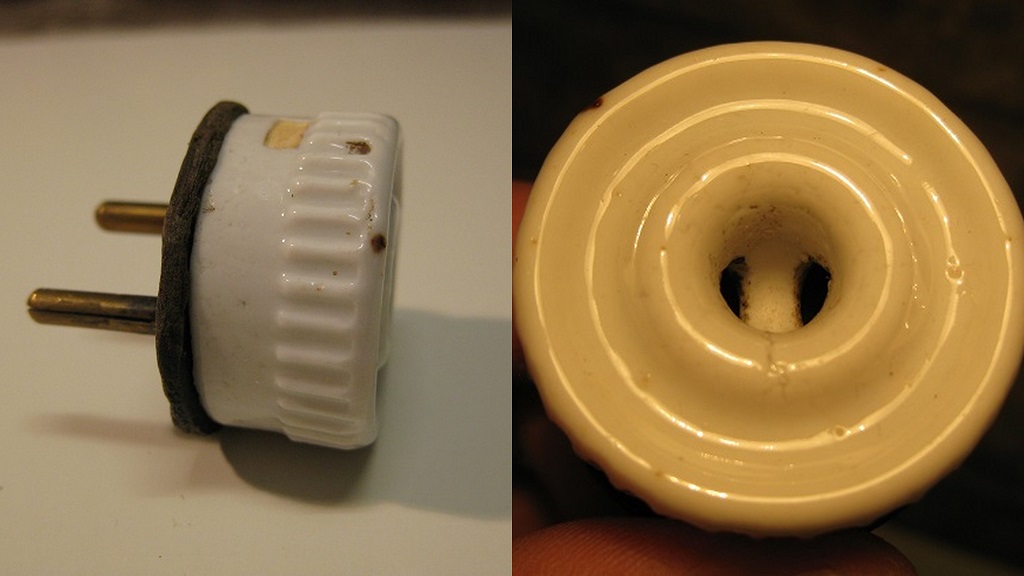

Alla har vi väl sett en eller annan uråldrig porslinsstickpropp, förmodligen med rester av en rund tygisolerad kabel eller något HVG-liknande som hänger i slamsor och ser ut att i bästa fall ha varit monterad av en halvblind klåpare med långt framskriden parkinson.
Men faktum är att det går att få en viss dragavlastningsfunktion även i sådana uråldriga stickproppar, se här! (länk på tyska) www.radiomuseum.org/forum/alte_netzstecker_zugentlastung.html

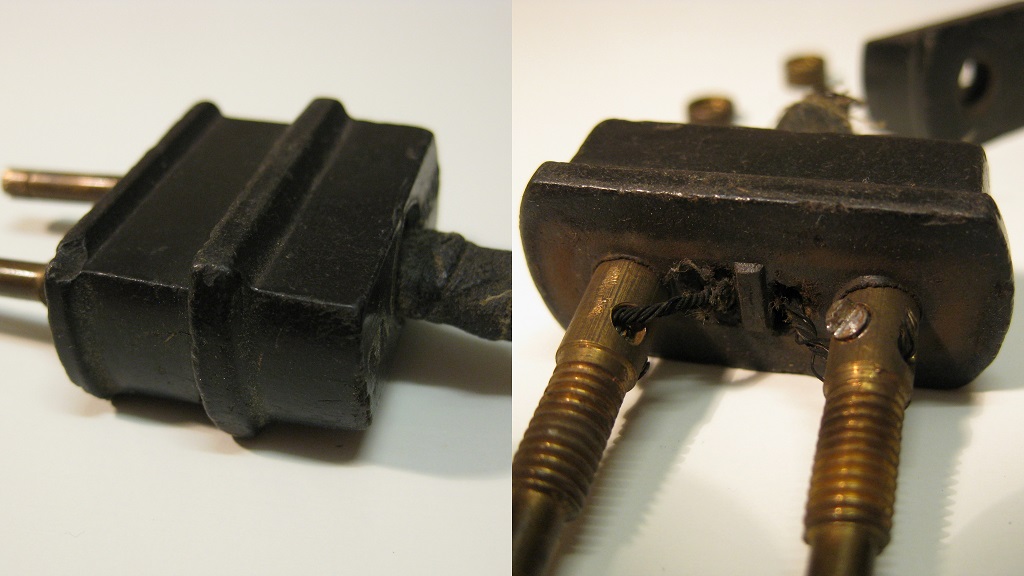

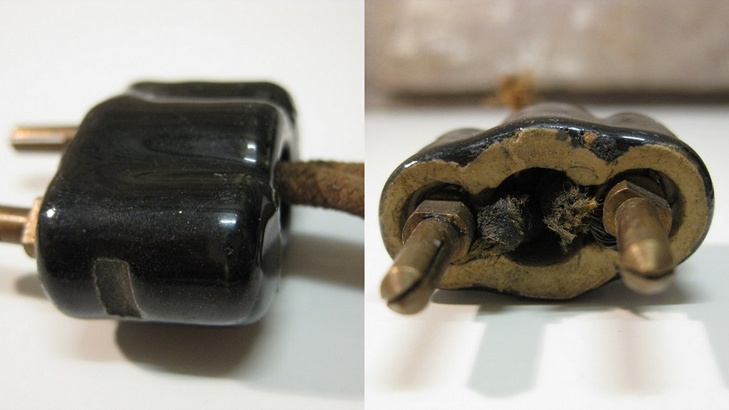

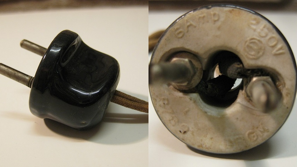

Tack för länken Torbjörn, ja det där med dragavlastning var väl lite si och så i början, i pendelbelysningar brukade man slå en knut i tak-koppen t.ex.
Jag har plockat fram några äldre proppar från min samling för att visa några varianter på lösningar, försöker om möjligt att alltid spara en bit originalledning också just för att se hur man gjorde då.
Det är egentligen bara den sista proppen där möjlighet finns för avlastning, men här har man hoppat över detta…
ca 1910-talet
ca 1910-talet
ca 1910-20-talet
ca 1920-30-talet

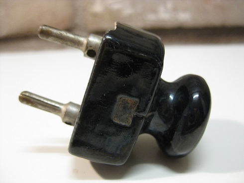

här en riktigt gammal propp där man löst avlastningen genom ett bra grepp istället:

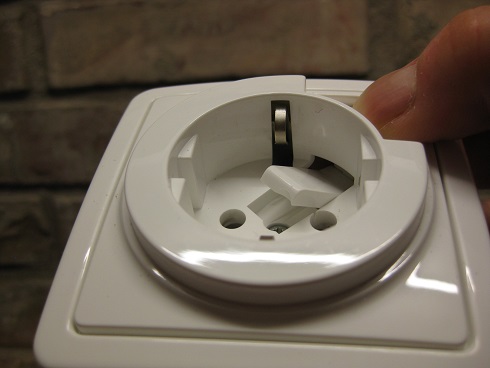

finns även den här fiffiga lösningen idag för att få ut proppen ur uttaget utan att dra i sladden, säljs nog inte i Sverige dock?

14 okt 2013 15:25 #5 av Olle Andersson
Nu kommer jag som målar fan på väggen :)
Det fiffiga uttaget ser i min värld något farligt ut... Jag ser framför mig hur man försöker rycka ur en stickpropp med last på och som inte blir helt utryckt. Sen så står den där med glappkontakt och gnistrar...
Sen ser den lite väl klen ut? Frågan är hur många gånger man kan trycka innan den går sönder

14 okt 2013 20:50 #7 av Lars Blomkvist
Bättre med knapp än kärringutdragningar i sladden som vi säger i sthlm, hö hö
