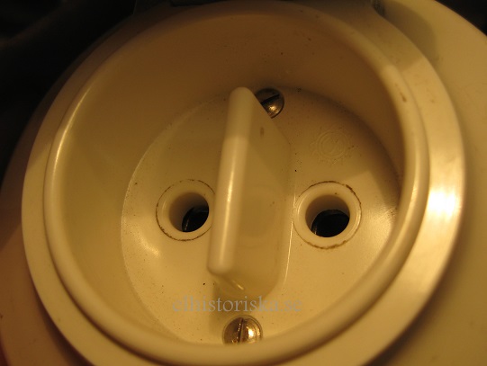

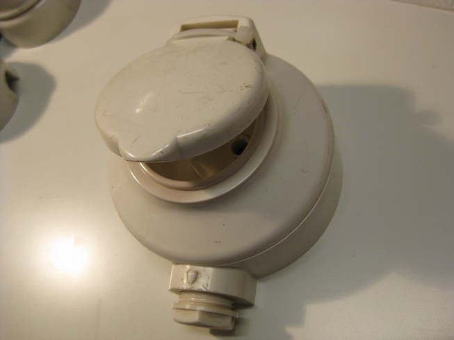

I början av 1960-talet fanns denna som ett komplement till ”vanliga” ojordade och jordade uttag.
Vid denna tid var det endast fast anslutna maskiner (alltid 3-fas?) som var godkända i fuktiga utrymmen och som skulle skyddsjordas, sedan kom 1-fasiga lite mindre maskiner som var dubbelisolerade, med gjuten ”Fi-propp”, som passade i uttagets speciella form.
Varför valde man ett tredje system? Hur länge användes dessa? Någon som vet?
Orden ”Fi-propp/ Fi-uttag” är min egna benämning, de hette kanske något annat?
Söker en propp till mitt uttag, nog svår att få tag på då de förmodl. skrotades med maskinen…

I vilket fall har jag sett ett sådant här uttag någon gång, och undrat vad i he*e det var för uttag, något från utlandet? typ ... :)
Men inte verkar dom vara vanliga inte, kan inte ha satts upp så många.
