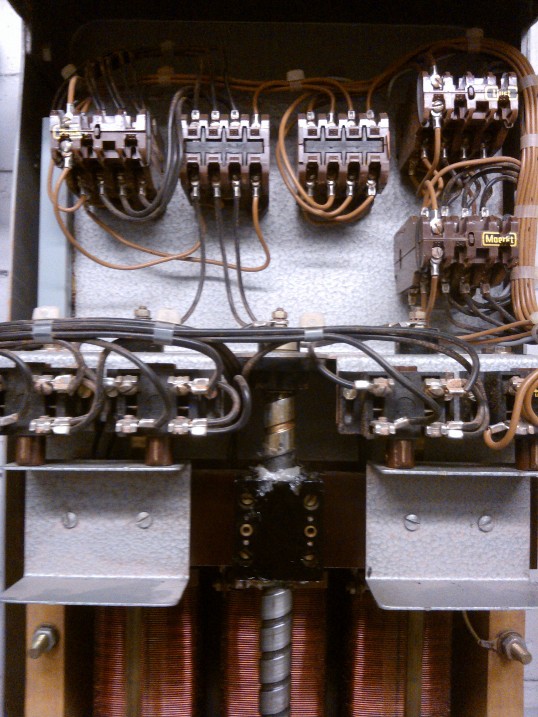

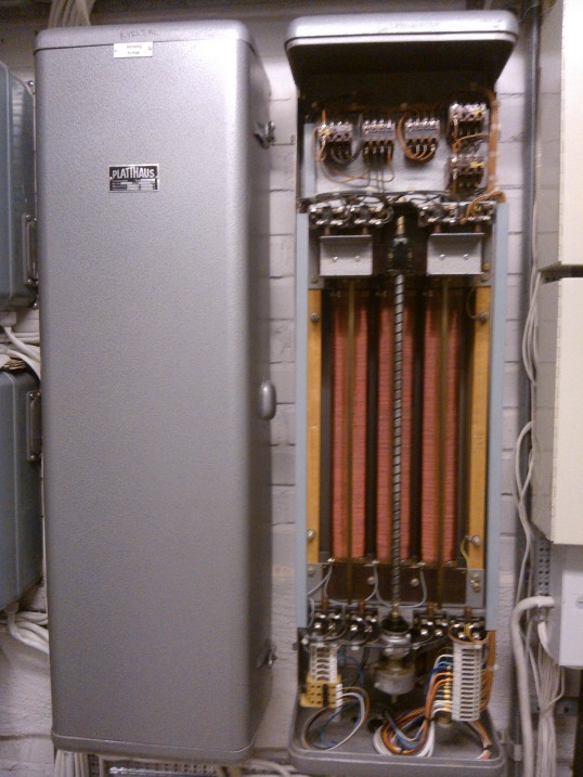

Här kommer lite bilder på 40+ år gamla dimmrar som jag felsökte på idag:
Dem är på 6kVA styck.
Någon som har nått enr. i huvudet på dimmer för din-montage med DALI styrning som klarar 1200W, alt en 3-fas 3x1200W? Det enda jag har använt innan när det gäller DALI är Tridonic och dem verkar bara ha upp till 1000W när jag tittade lite snabbt tidigare.
PS: 2/3 av ljuskronans glödlampor lös på halvfart men dimrade fint. Vad var felet? Vinnaren får en applåd :klapp:

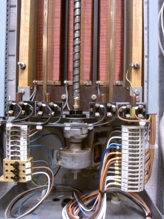

Dimmern var det inget fel på utan det var väldigt simpelt.
Längst ner till vänster på andra bilden sitter 3 plintar med glassäkringar i (utgående från dimmer). En av dem hade ärjat och släppte bara igenom ~150V men säkringen var hel (Johan :whistle: ). Därifrån gick det till en gammal trafo (3-fas variant?) som gjorde om 400V->360V, detta för att glödlamporna gick sönder för ofta sa dem. In till trafon va det 230/230/150 och ut var 230/150/150 så därifrån kom fenomenet att 2 faser va svaga trots att bara en felade antar jag.
Lade inte ned mer tid än så på det utan skrapade bara rent hållaren och satte i ny säkring så fungera det prima, ny plintar kommer förhoppningsvis imorn.
