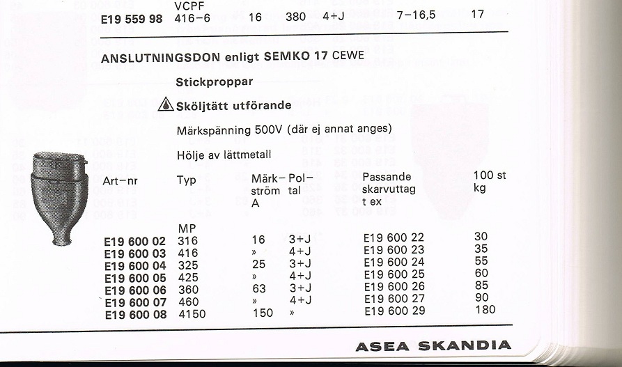

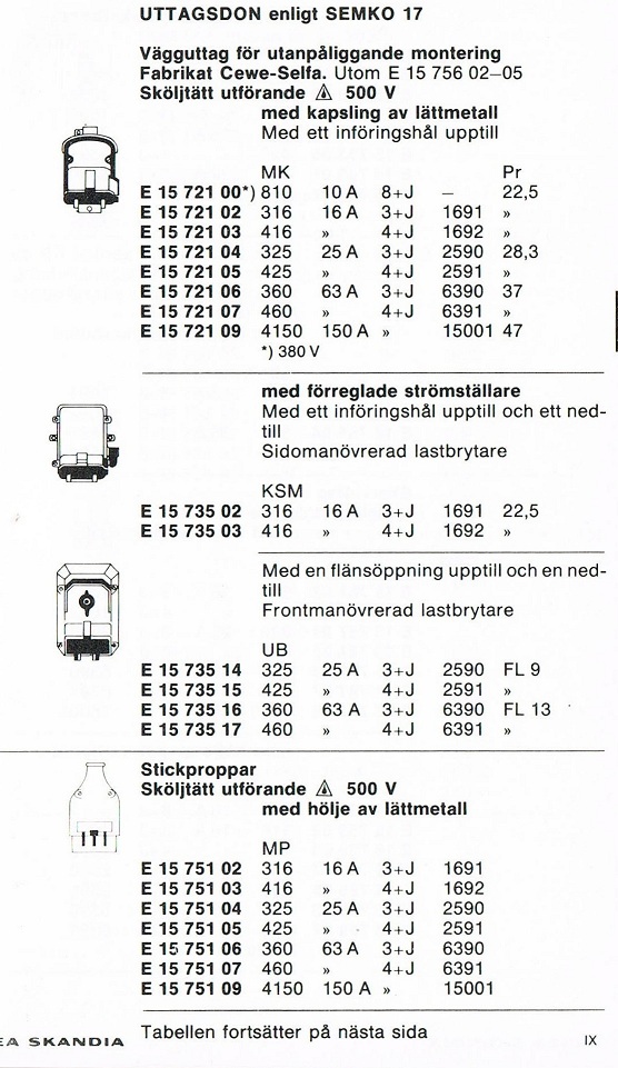

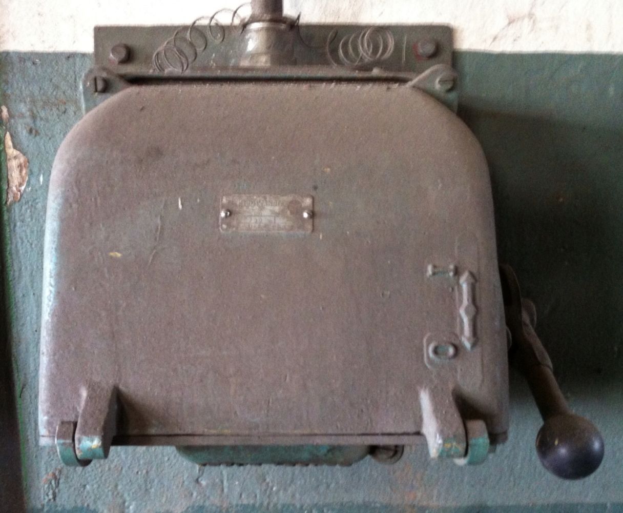

Okej, här kommer motorproppar o uttag från 1930-1980-talet (fann inget från 40-talet i brådskan...)
1930-talet
1950-talet
1960-talet
1970-talet
1980-talet
De maffigaste jag kunde hitta var på 200A (från 60-talet), annars var det nog 150A max

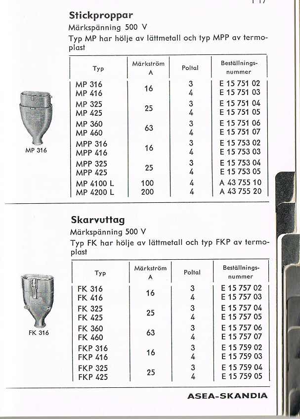

02 sep 2012 18:56 #7 av Oskar
Svar från Oskar i ämnet Semko-17 större än 63A
här är en stickpropp märkt 150A 600V
fotot taget i omformarstationen i Eskilstuna
