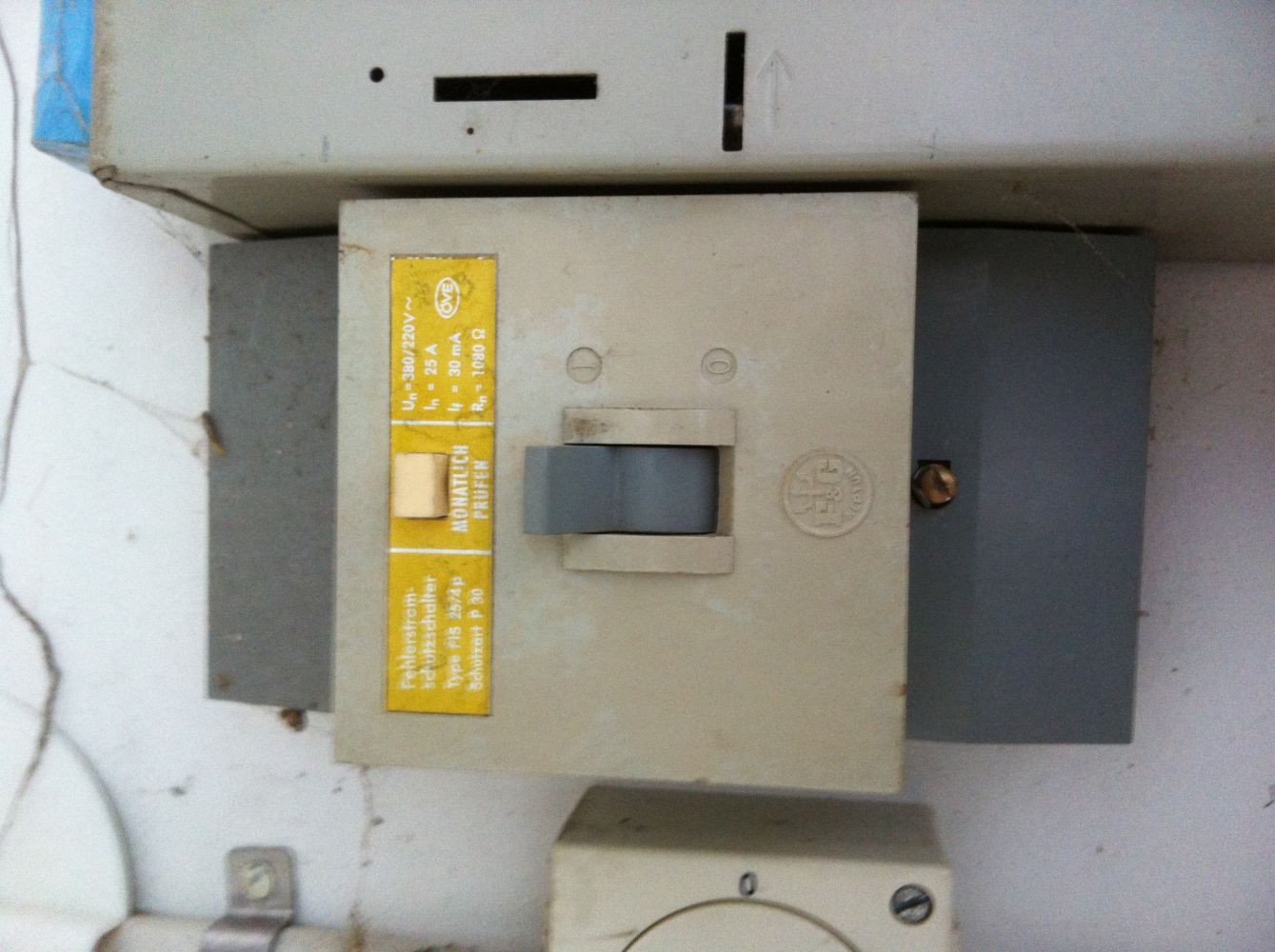

Hittade denna roliga jordfelsbrytare i en anläggning. Aldrig sett en sådan modell tidigare. Ålder? 80 tal?
Un=380 v
In = 25 A
If = 30 mA
Rn = 1080 ohm
Mätte upp den för att se hur väl den funkar idag då kunden sa att han aldrig motionerat den eller haft ett fel då den slagit ifrån.
Men den höll sig bra inom värdena. Löste ut lite väl tidigt men bättre det än att det ligger på gränsen.
Kanske någon som kommer ihåg dessa när de kom. Är det bland de första kanske.
28 apr 2012 19:16 #2 av Reijo Eriksson
Bra bild på en gammal JFB.
Testknappen gillar jag, månadsprovning betyder det väl.

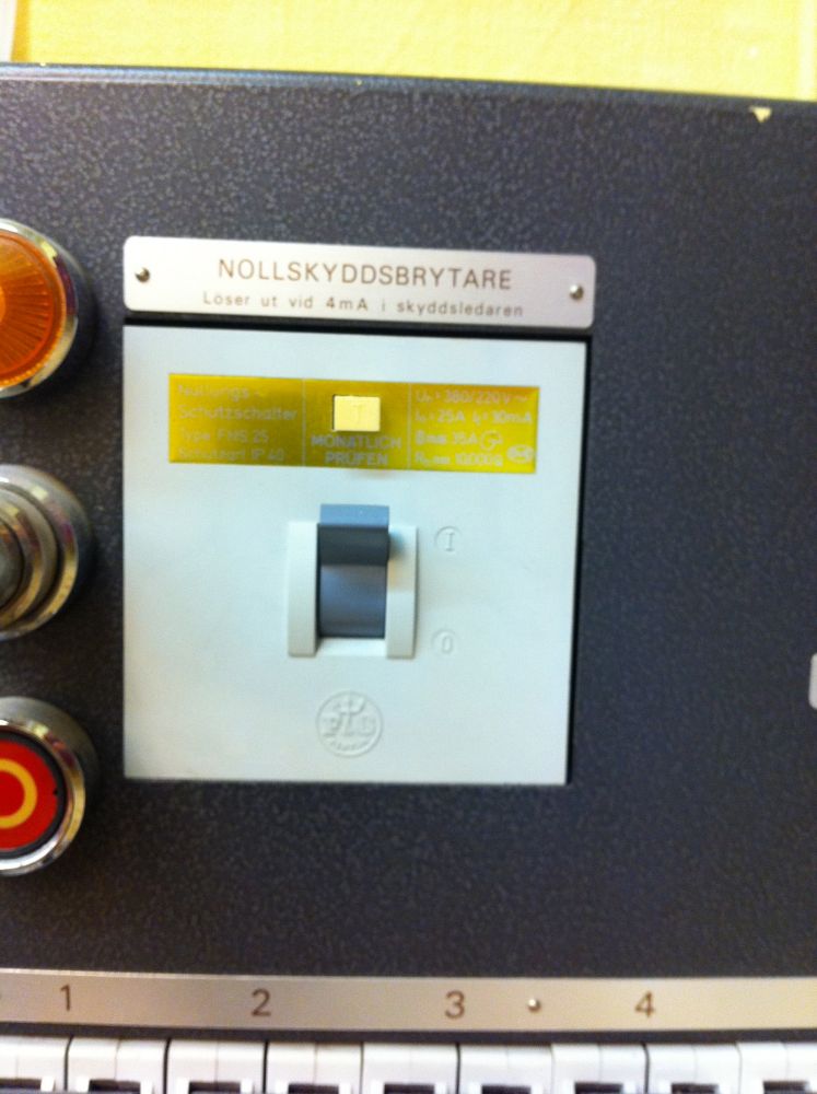

06 mar 2013 17:04 #3 av Patrik Hedlund
Oj, den där var inte ifrån igår! Kul att du gjorde ett test av den också!

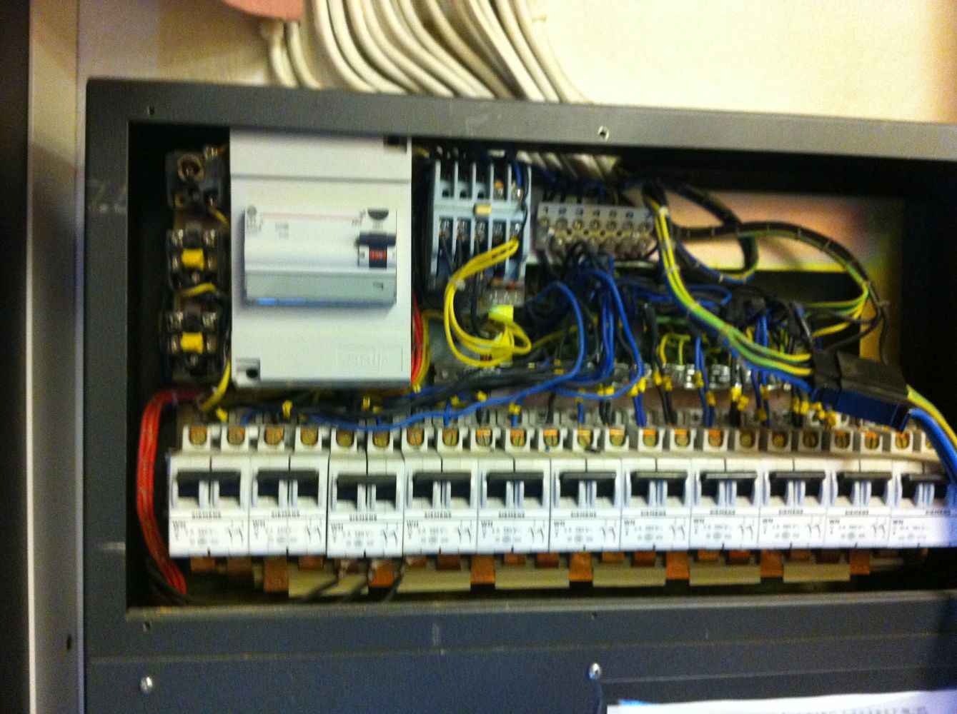

07 mar 2013 17:06 #5 av Emil Sundqvist
Är det en installation till en labbänk?

07 mar 2013 17:07 #6 av Marcus Lundström
4mA jordfelsbrytare - Det var ovanligt!

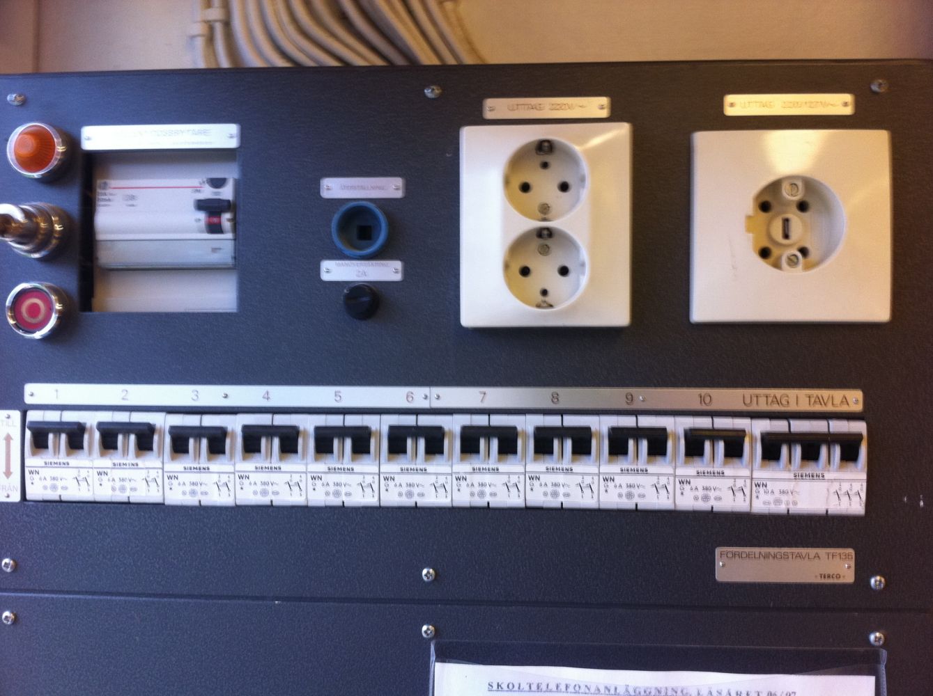

07 mar 2013 17:10 #7 av Emil Sundqvist
Sådan har vi vid en labbänk i skolan den har löst ut bra många gånger0:)

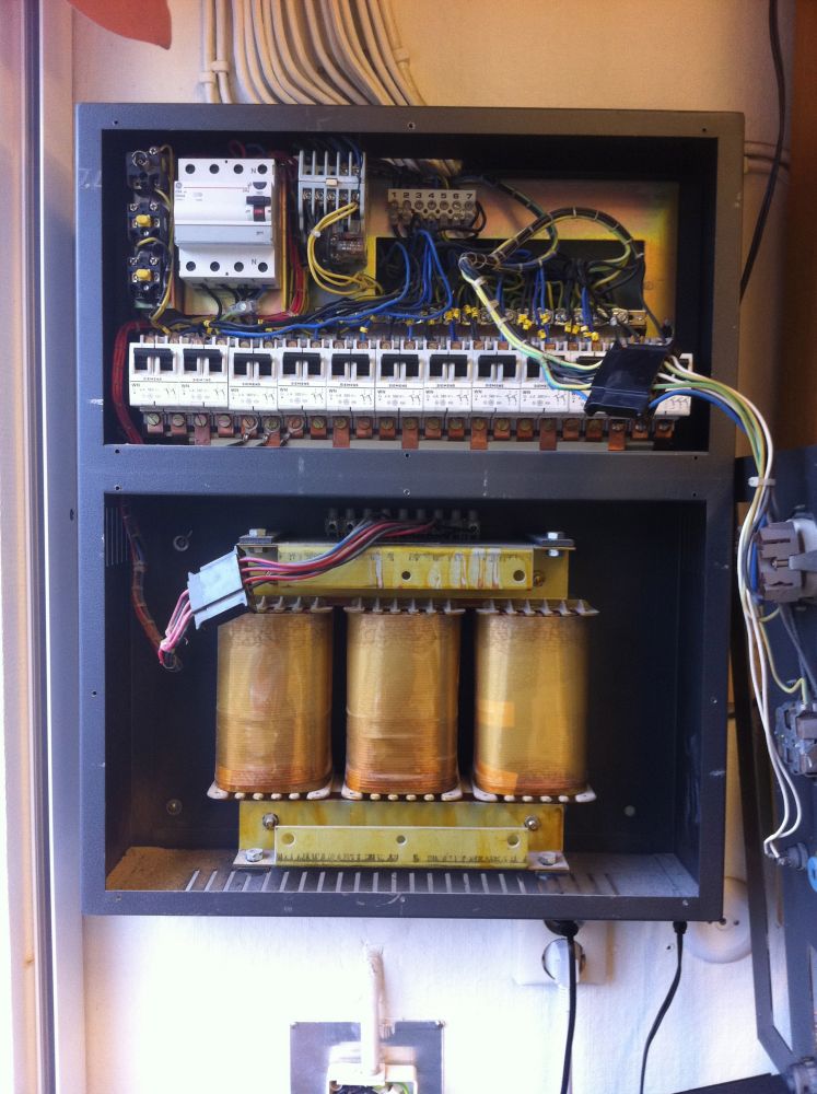

07 mar 2013 17:20 #8 av Molly
Svar från Molly i ämnet Jordfelsbrytare modell gammal
Emil Sundqvist skrev: Är det en installation till en labbänk?
Japp, det stämmer, sitter några stycken sådana centraler i blandande miljöer. En mata några uttag vid en lång diskbänksplåt!
Sitter en hyfsat stor transformator som syntes på bilden, som gör om spänningen till 127V
Uttagen matas alltså 2-fas utan nolla.
Varför undrar jag?
07 mar 2013 18:10 #9 av Tomas Karlsson
En vanlig koppling med trafo på det sättet i lab och skolmiljöer, elfaran minskar ju genom den lägre spänningen mot jord vid beröring osv, samtidigt kan man använda standard 230V utrustning i uttagen mellan faserna.
Riktiga klassiker till JFB där, ser ut att vara österikiska F&G som var lite av pionjärer på området bla genom kopplingen till Biegelmeier som sysslade mycket med elens verkan på människor och skydd genom JFB.
