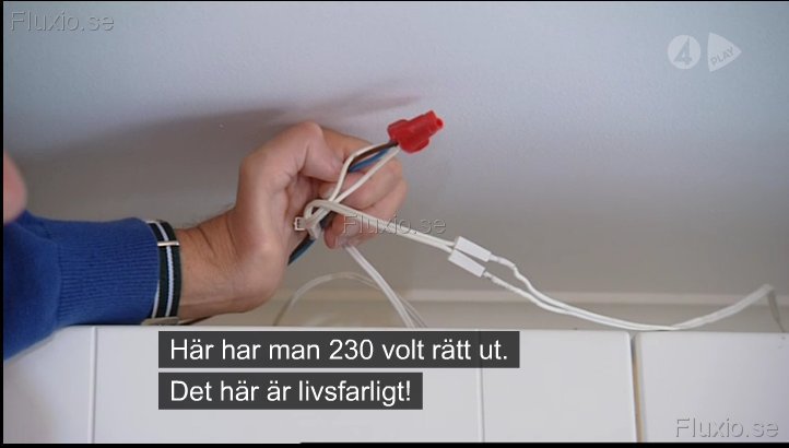

Lite kul när de kollade kopplingen ovan överskåpet...
"Det där är det ju 230 V rakt ut på! Vi bryter strömmen nu direkt" och så går Timell och trycker på strömställaren. Ja, de kan ju dramatogik (stavning) i alla fall.

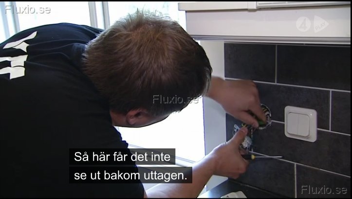

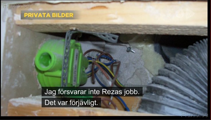

Tyckte det var roligt att de på pekade att en infälld dosa saknade botten och att det var mycket farligt pga risken att det kom in vatten där och det blev farligt pga det. Kommer det vatten i dosorna bakifrån så har man nog andra bekymmer. :D
Imkanalen var även den proffsig.
Lär ju ha tagit längre tid att pussla ihop den där plastskiten än lite spirorör.
03 mar 2012 17:30 - 03 mar 2012 17:38 #7 av Martin
Det finns väl inget som inte säger att man får skära ut botten på en dosa så länge man fortfarande håller 2 'skyddsklasser' så att säga Du får ju lägga ett Vp rör med fk i på en vägg om man känner för det? men om röret går sönder så tappar man ju en skyddsklass och har endast ledarens isolering kvar som skydd,
Dock kanske det är lite dumt att skära ut botten på en dosa i ett badrum men det är ju fortfarande inte 100% tätt framifrån så det kvittar ju xD
Fan man har ju fått skära ut bootten på otaliga dosor eller borrat ett hål igenom den och in i rummet bakom för att kunna dra en kabel till något nytt eller om det blivit stopp i ett rör så vad fan gör man. Man gör det bästa/snyggast och självklart säkraste sättet.
EDIT: ang JFB på köket så behöver man ju komplettera med en så fort man utökar eller bygger om i den grad att det ändras från ursprunget. Tex byter man bara ett vägguttag så behöver man ju inte det. men utökar man installationen med ett till eller flyttar befintliga uttag så är det ju ett krav.
För vem har inte varit och bytt ett uttag här och där och ej kompletterat med en JFB? Dock så bör man ju givetvis sälja in det för säkerheten men det är ju inget krav så länge man inte har utökat installationen.
Sen så tror jag det är långt mycket värre med tester så som Sannjord, Jordfelsbrytar test mA och ms även stickosetta och megga är ju bara några man faktiskt bör göra. Givetvis i rätt ordning. Är nog rätt bra med slarv skulle jag tro.
EDIT 2: Nu kommer jag inte ihåg om det var någon planka över skåpen men isf är ju toppklämmorna inte häller något 'Fel' även om det är väldigt dumt. Det går väl ändå som kopplingsutrymme. Är ju knappast farligare än en B Dosa etc.

Martin Lund skrev: Det finns väl inget som inte säger att man får skära ut botten på en dosa så länge man fortfarande håller 2 'skyddsklasser' så att säga Du får ju lägga ett Vp rör med fk i på en vägg om man känner för det? men om röret går sönder så tappar man ju en skyddsklass och har endast ledarens isolering kvar som skydd,
Jag är hyffsat säker på att det inte står i installationsanvisningarna på apparatdosor att man får skära bort botten?
Elinstallationsreglerna SS 436 40 00 Utgåva 2 skrev: 134.1.1
Elinstallationsarbete ska utföras av kvaliicerade personer och med användning av lämpligt material.
Elmateriel ska installeras i enlighet med tillverkarens anvisningar.
Edit:
Diskussionen om det verkligen är krav på att installera jordfelsbrytare vid en köksrenovering (som YIT-tjejen i programmet säger) har flyttats till en egen tråd:
>> Krav på JFB vid köksrenovering?
06 mar 2012 20:21 #10 av Martin
Det tror inte jag häller att det står att man får. men samtidigt står det inte att man inte får?
Det är ju en gråzon? Hamnar väl under elsäkerhet och sunt förnuft snarare. Men vad gör man? Fuska snyggt har jag lärt mig iaf. Så länge det inte är farligt eller idiotlösningar så vad gör man?
