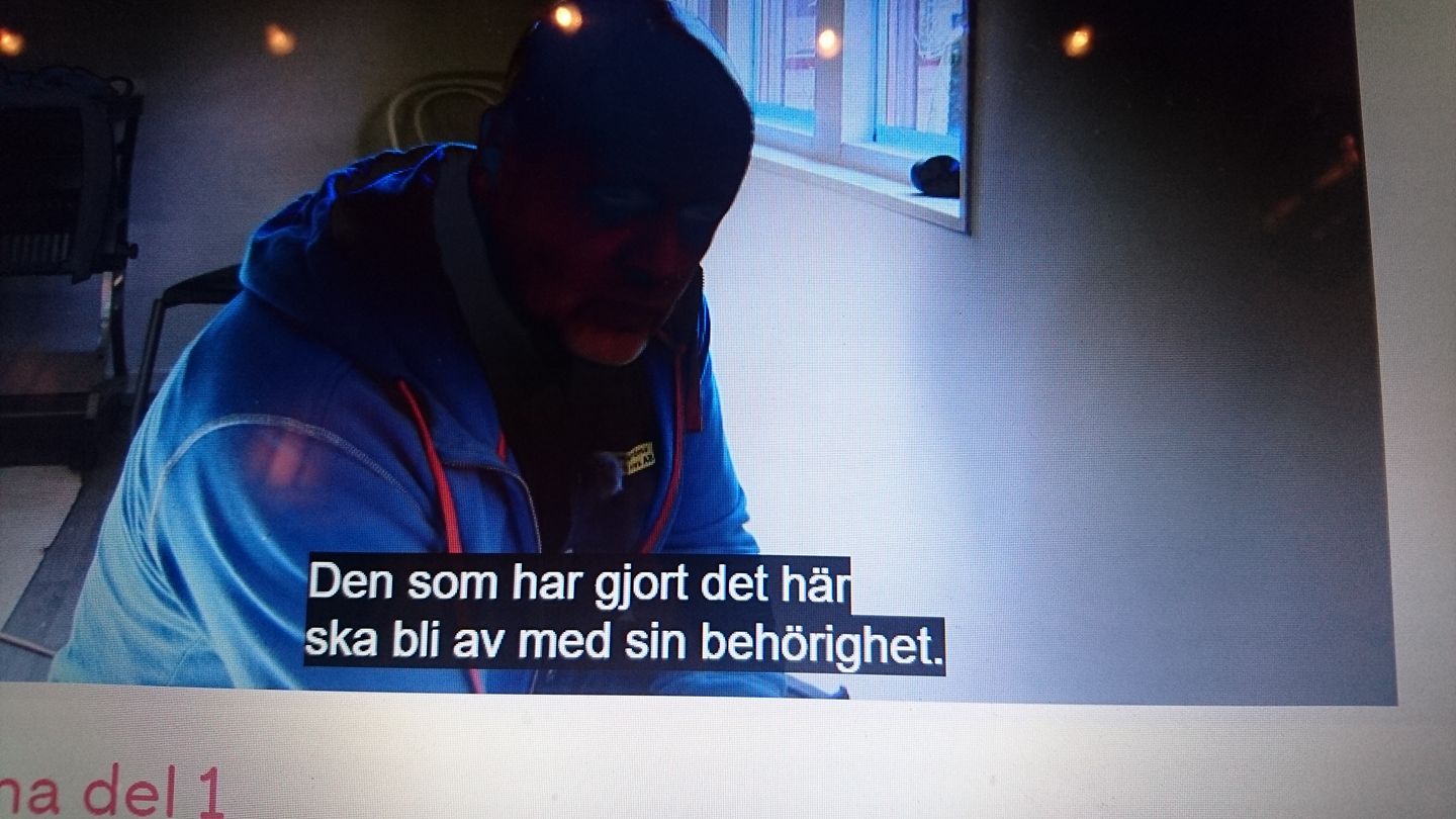

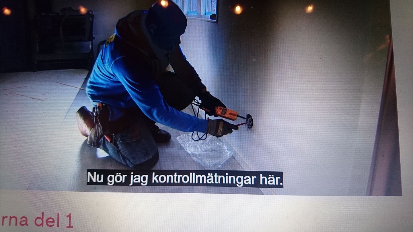

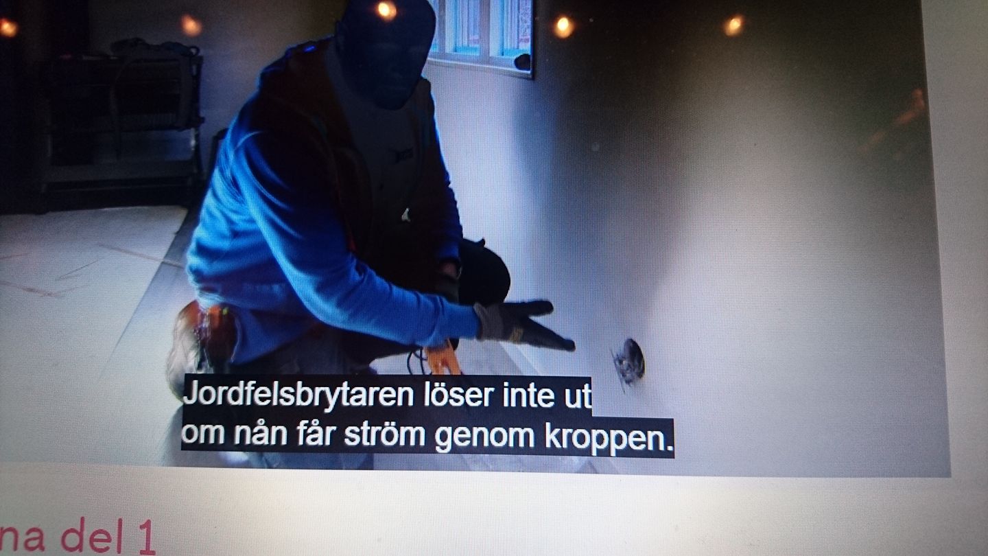

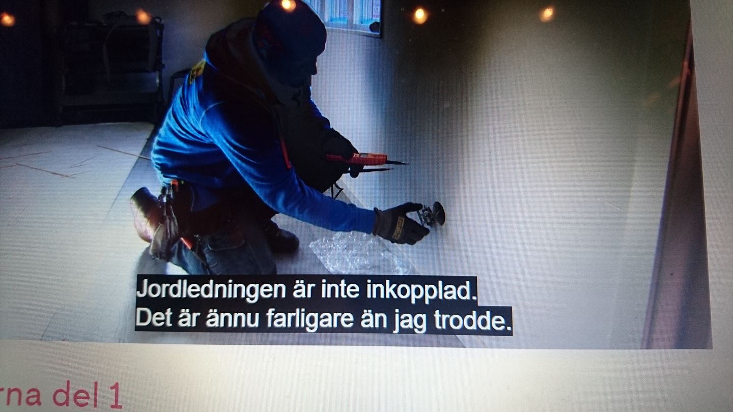

Håkan från Svanströms EL påstår felaktigt att jordfelsbrytaren inte fungerar på ett ojordat eluttag.
Avsnittet sändes 22a aug 2017.
17 mar 2018 19:34 - 17 mar 2018 19:35 #2 av Electrum
Det där är en gammal nyhet.
Herr Svanström har dessutom pudlat ganska ordentligt.
Han har berättat att han i stressen vid inspelning råkade tänka fel, insåg det senare, det gjordes omtagning men vad folket gör som klipper ihop materialet styr man inte över, de vet ingenting, utan väljer det som blir bäst TV.
Jag har absolut ingen aning ifall han drar en vals eller så, men jag tror stenhårt på att TV4 väljer ut det som blir bäst TV, oavsett hur fel det råkar vara, så jag känner ingen stor anledning att misstro herr Svanström.
