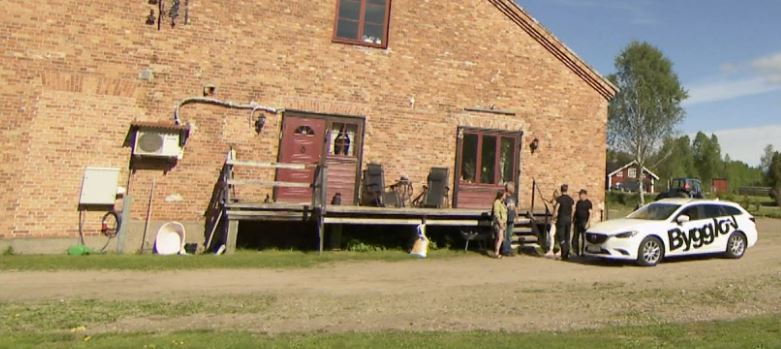

I Bygglov del 10 som sändes 15 mars 2018 ( Går att se på TV4-play i 30 dagar här ) river de en befintlig altan och bygger sedan en ny större.

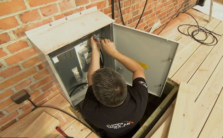

Den större altanen täcker befintligt mätarskåp så att de måste bygga en lucka för att den ska gå att komma åt. Tvivalaktigt att detta är ok!
Befintlig altan med mätarskåpsplacering.

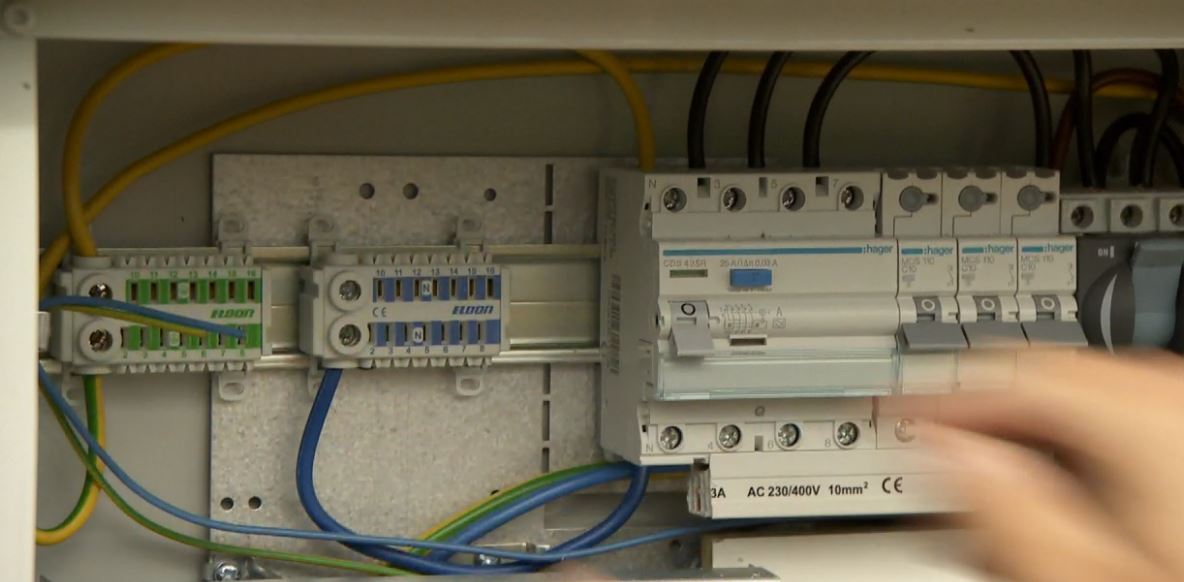

Diverse elfel inne i mätarskåpet:
* Gulgrön färg på neutralledaren in till jordfelsbrytaren.
* Fasskena där det finns risk för kondens.
* Ändskydd saknas på fasskenan.

17 mar 2018 15:08 #2 av Electrum
Den gulgröna som går från mätarskåpets plint till den extra PEN/PE-skenan ska ju ha blå märkning i ändarna.
Inget gravt fel dock, sånt slarvar ju rätt många elektriker med.
Sen ska den vara minst 10mm2, vilket den kan vara, men svårt att avgöra.
17 mar 2018 15:10 #3 av Rikard Ågren
Man ser tom en bit av en kopparskena. Jordfelsbrytaren är förvisso frånslagen, så skyddet kan ju ha åkt på senare
17 mar 2018 15:36 #4 av Slugge
Amen, jisses, är ni på riktigt Comne Work i Knisslinge??
Är det bara att ringa Bygglov när man ska in och skruva så skickar de ut jourssnickare och plockar plank då?
Vad gäller RKn undrar jag var de hittat den gröngule, kan inte se något grönt alls på den, fabrikat? Sen varför alla faser svarta, kanske inte fel men känns som man kunde gjort det lite snyggare.
Ska såklart inte gå någon gul från PE-skena till JFB, men ett inte allför ovanligt misstag, även om det brukar vara gröngult. Kan ju vara att ändskydd och märkningar kommer härnäst så det ska jag inte kommentera.
Men det att han står i en liten lucka och kopplar glatt, med firmans logo och i TV-sändning - helt otroligt!
17 mar 2018 16:09 #5 av Ronnie Lidström
Svårt att se på bilderna som finns tillgängliga. Men är inte jord- och nollplinten som syns på bilden dedikerade jord och nollplintar som han satt dit extra? Dvs det finns den vanliga jord/PEN-plinten längre ner där inkommande sitter?
Då borde ju neutralledaren till JFB komma därifrån istället. Alltså från riktiga jordplinten där inkommande PEN sitter.
17 mar 2018 19:22 #6 av Electrum
Javisst, har man möjlighet att få ut TN-S tidigare så skulle det ju vara lämpligt att dra upp PE + N till jordplinten resp JFB direkt.
Men om nu huvudledningen in till kåken är TN-C är det kanske mest korrekt såhär.
Det är mycket vi inte vet.

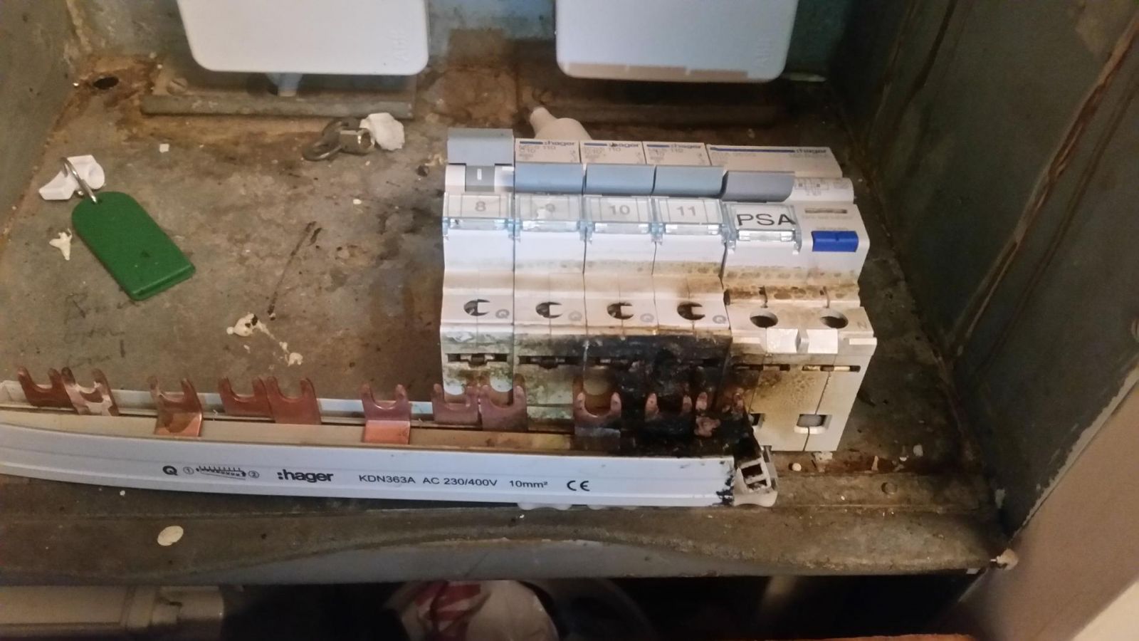

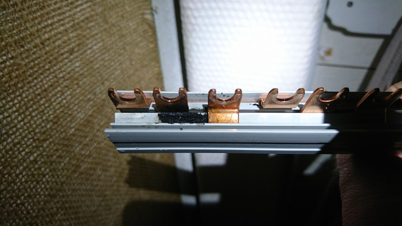

22 mar 2018 10:32 #9 av Torbjörn Forsman
Problemet med fasskenor och kondens är att det är så små krypavstånd mellan faserna i skenan (alltså över/runt plastmellanväggen), att det lätt blir krypströmmar som utvecklas till ett rejält överslag eller brand.

Två exempel på hur det kan se ut när det kommit fukt i en fasskena.

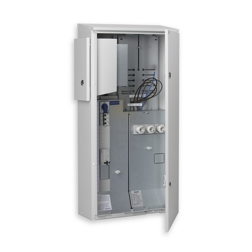

26 mar 2018 10:29 #14 av Nils Löfgren
Jag beställde och installerade ett markmätareskåp från Ensto för några veckor sedan, i detta sitter det fasskenor monterade från fabrik. Jag är inte säker men det kan vara så att de är gjutna och därför godkända.
