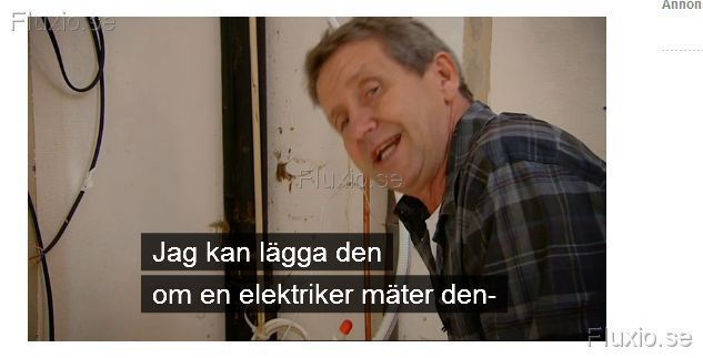

Såg senaste avsnittet av Äntligen Hemma. Där säger Martin Timell att det går bra att lägga golvvärme om man har en elektriker som sen kommer och kontrollmäter.
Detta stämmer väl inte?

Äntligen Hemma har så klart fel. Det måste vara en behörig elinstallatör (eller yrkesman under överinseende) som även lägger slingan.

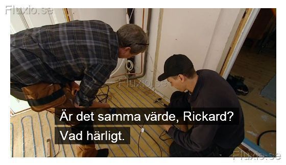

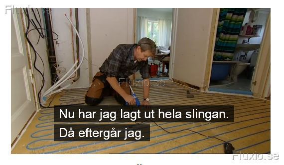

Lite bilder från Äntligen Hemma-avsnittet:
De har även en "elektriker" som kontrollmäter slingan med en ohmmeter (ingen isolationsprovare syns eller nämns i inslaget). Man kan ju undra om Rikard verkligen är elektriker?

24 okt 2012 11:15 #4 av J-Rock
Jaaa, visst är det kanon bra :-) hehe...
Men, det kan ju vara så att Martin jobbar under överinseende av elektrikern, Rikard, som här rätt behörighet.
Den möjligheten finns ju ändå. Men kanske inte så troligt.
Elektrikern kanske står i dörr öppningen och kickar över Martins axel.
Eller vad tror ni?
24 okt 2012 13:12 #5 av Fredrik Olsson
J-Rock skrev: Jaaa, visst är det kanon bra :-) hehe...
Eller vad tror ni?
Om jag inte minns fel behöver de ha ett anställningsförhållande om han ska kunna jobba under rikards överinseende.

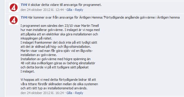

http://www.tv4.se/%C3%A4ntligen-hemma skrev: I Äntligen hemma som sändes den 23/10 visar Martin Timell hur man installerar golvvärme och angående det inslaget vill vi göra ett förtydligande.
I inslaget i Äntligen hemma påpekas det noga att en elektriker ska göra installationen och inkopplingen på nätet. I inslaget framkommer det dock inte på ett tydligt sätt att det är skillnad på hög- och lågvoltsinstallation.
Martin Timell visar vad man får göra själv vid en lågvoltsinstallation av golvvärme. Installation av golvvärme med högre spänning än 48 volt ska ovillkorligen göras av behörig elinstallatör och detta borde på ett tydligare sätt ha påpekats i inslaget.
Vi hoppas att vi med detta förtydligande bidrar till att våra tittare förstår skillnaden mellan de olika systemen och att rätt typ av installationsmetod används.
24 okt 2012 17:40 #9 av Ronnie Lidström
Ja.. Haha.. Ganska rolig bortförklaring va?
TV4as svar på deras facebooksida.
Ganska klart och tydligt i programmet att det gäller vanlig 230V kabel. Finns det ens att köpa 24V i butiker "vanligt folk" kommer åt?

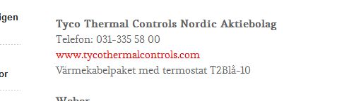

25 okt 2012 05:42 #12 av Fredrik Olsson
Från Äntligen Hemmas inköpslista
"Tyco Thermal Controls Nordic Aktiebolag
Telefon: 031-335 58 00
www.tycothermalcontrols.com
Värmekabelpaket med termostat T2Blå-10"
Länk: www.tv4.se/%C3%A4ntligen-hemma/artiklar/...4ce304bf7203b200001e
25 okt 2012 06:24 #13 av Ronnie Lidström
Haha..
Jag tog en snapshot av deras inköpslista ifall de kommer göra en fuling och ändra den :pinch:

Hmm. Pinsamt av TV4 att försöka släta över detta genom att påstå att det handlade om 24 el. 48Vnär det faktiskt framgår att det är en 230 kabel.. Någon borde anmäla Timell till Elsäkerhetsverket..
TV4 borde dessutom sända en dementi och en ursäkt i något av kommande program av Äntligen Hemma.
