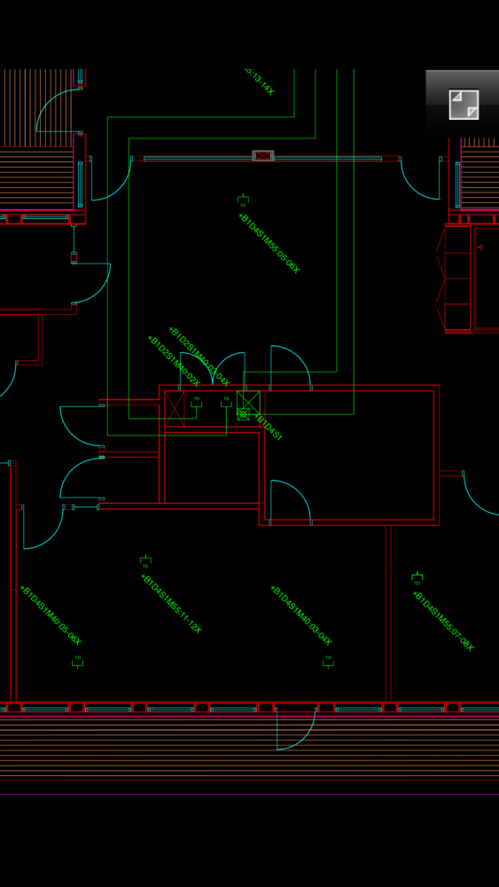

03 feb 2017 19:44 #4 av Rikard Ågren
Så här brukar jag rita. Rumsnummer ligger på annat blad som inte är synligt nu

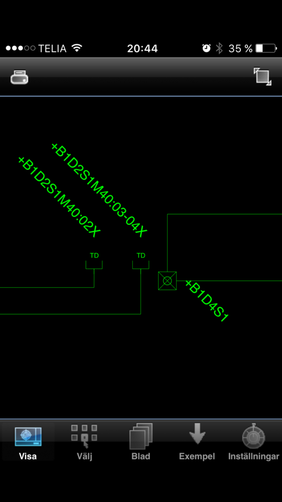

03 feb 2017 19:45 #5 av Rikard Ågren
Symbolerna blev inte så tydliga
