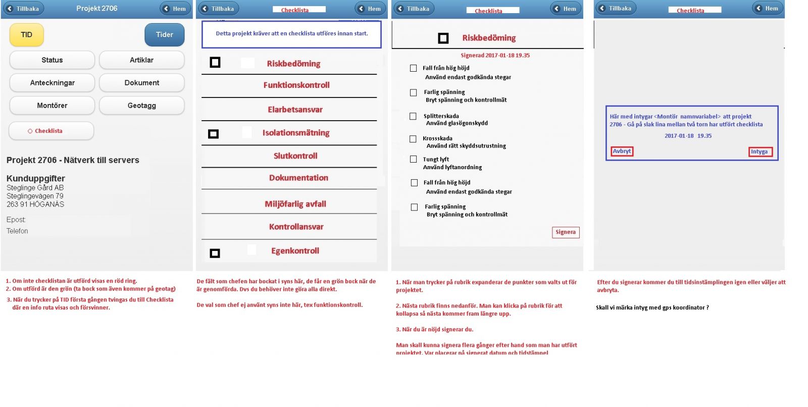

Hjälp med designförslag för Checklista.
18 jan 2017 18:51 - 18 jan 2017 19:32 #1 av Magnus Johansson
Någon som vill hjälpa till att ge input till en ny funktion som skall påbörjas inom kort.
Checklista - kommer kunna användas till riskanalys och generella kontroller.
Kom gärna med synpunkter.
19 jan 2017 20:22 #2 av Jimmy
Du har ju de 13 punkterna i AFS 1999:3 §12 som alltid ska ges extra beaktan, sen har de väl fått lite panik över kvartsdamm ->silikos (AFS 2015:2) med så den kanske man med bör ha med.
Sen har vi precis som du har i formuläret en del specifika punkter som vi kan tänkas råka ut för, passerande fordon, fall, buller etc.
// J
20 jan 2017 22:21 #3 av Magnus Johansson
Tackar .. I detta läget är det mer det visuella som skall på plats ...
Innehållet tar jag i nästa etapp, men tack för tipsen ...
Funderar på att göra så det lagras centralt så alla företag som använder Totaltid kan hämta enstaka punkter som andra har skapat som passar det egna företaget.
Låter det vettigt? Man hämtar upp de punkter man själv vill ha för sina egna checklistor.
