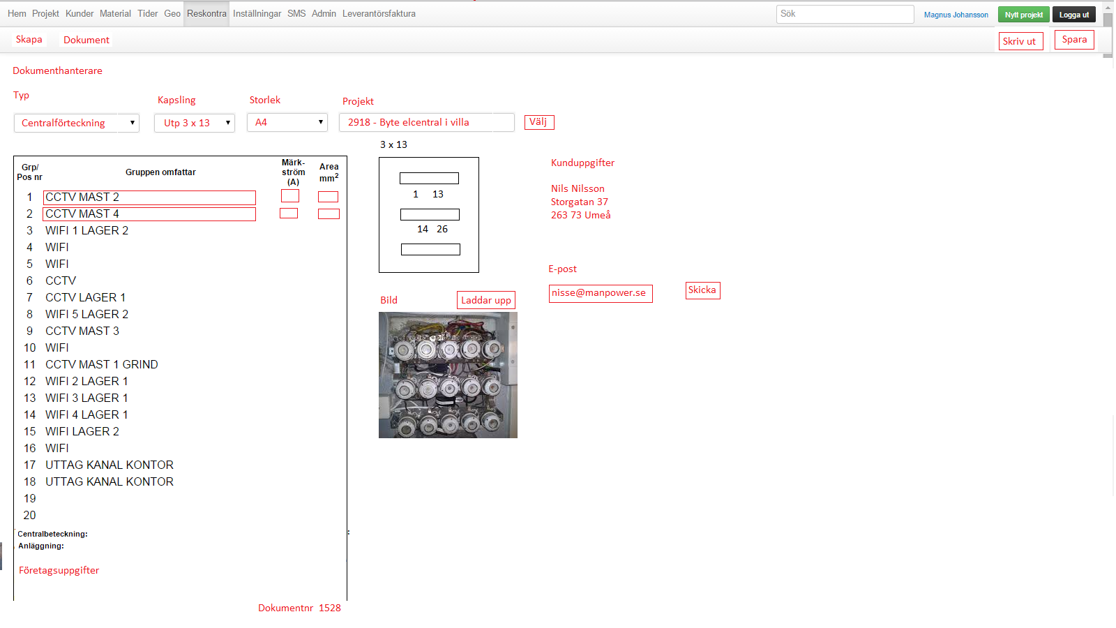

14 feb 2015 12:39 - 14 feb 2015 13:27 #5 av Magnus Johansson
Logo och kontaktuppgifter kommer per automatik.
Dels hittar man förteckningen genom unik märkning, sedan läggs den direkt under projektet man knyter den till och då kan man även hitta projektet om man geotaggar via telefonen när man är vid kunden.
Fler förslag?
Vi visar en schematisk bild över en gruppcentral man väljer från dropdown 1x13,2x13,3x13 osv osv
Då ser man numreringen och raderna trillar in undertill.
Tanken är också för förbereder ord så man slipper skriva ut. Tvättmaskin, Belysning osv osv
Andreas Öhr, du kan väl kontakta mig per mail magnus(A)totalelit.se
Det där med fax lägger vi ner. 8-)

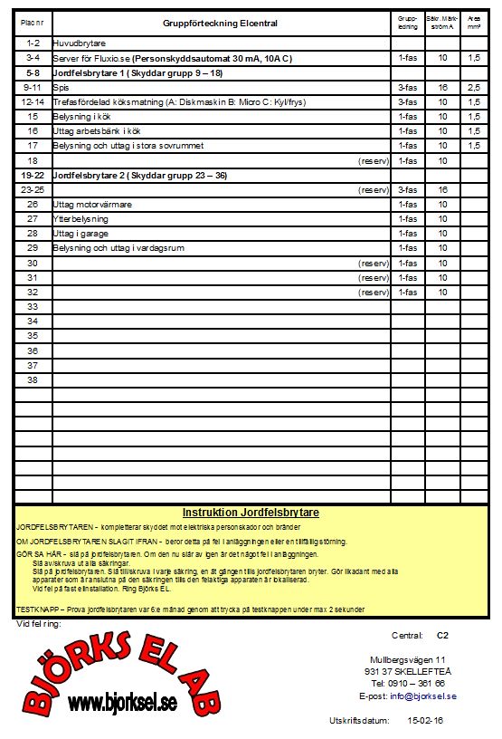

16 feb 2015 07:27 #10 av Ronnie Lidström
Så här ser våra centralförteckningar ut:
Andra får gärna också bifoga exempel!

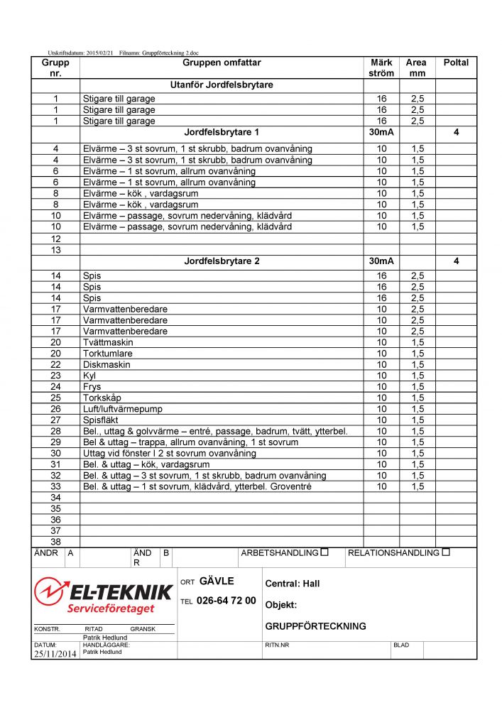

21 feb 2015 18:07 #11 av Patrik Hedlund
Så här ser våra gruppförteckningar ut. Dock är min lite "specialdesignad". Eftersom att det inte bara är en person som skriver våra gruppförteckningar (jag skriver alltid mina själv för jag vill ha dom på mitt sätt) så brukar dom kunna se lite annorlunda ut, men mallen är dock densamma.

21 feb 2015 21:05 #15 av Patrik Hedlund
Magnus Johansson skrev: Tror mer på position. Speciellt om man vill byta från 3fas till 3 st 1fas osv
Med mitt sätt kan man också göra det. Bara ändra t.ex. 7,7,7 till 7,8,9.
Däremot när man skriver 1,2,3 på samma rad som i Ronnies fall, då får man ju problem.
