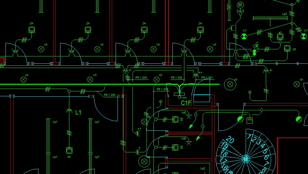

Det är väl några här som sitter och ritar på dagarna
Har ni något bra tips på hur man undviker att få det så här grötigt i korridorer?
Och vilken är bästa musen att cadda med?

Ja, det är kan vara lite problem ibland att få till det bra om det blir mycket kablar.
Men du ser ut att använda ett annat problem än vad jag använder. Jag använder mig av AutoCAD och el tilläggningsprogrammet MagiCAD.
Hm ska fundera lite på om man har några tips men jag har inte jobbat så länge som elkonsult. Så tror säkert det finns många som har jobbat betydligt längre än mig och kan ge bra tips.

Jag använder EasyEL

Kanske köra flera olika lager.

Bra tips! På bilden är det bara belysning. Kraft, svagström, och data ligger på egna lager. Men man kanske skulle dela upp även belysningen på två lager. När det blir många armaturer i ett rum blir det lätt tjockt. Kanske skulle man då lägga armaturer på ett eget blad

Angående mitt problem med grötiga ritningar så blev det mycket bättre nu senast då jag ritade alla armaturer på ett separat blad. Kanske inte så konstigt då det blev drygt 300 armaturer på denna ritning

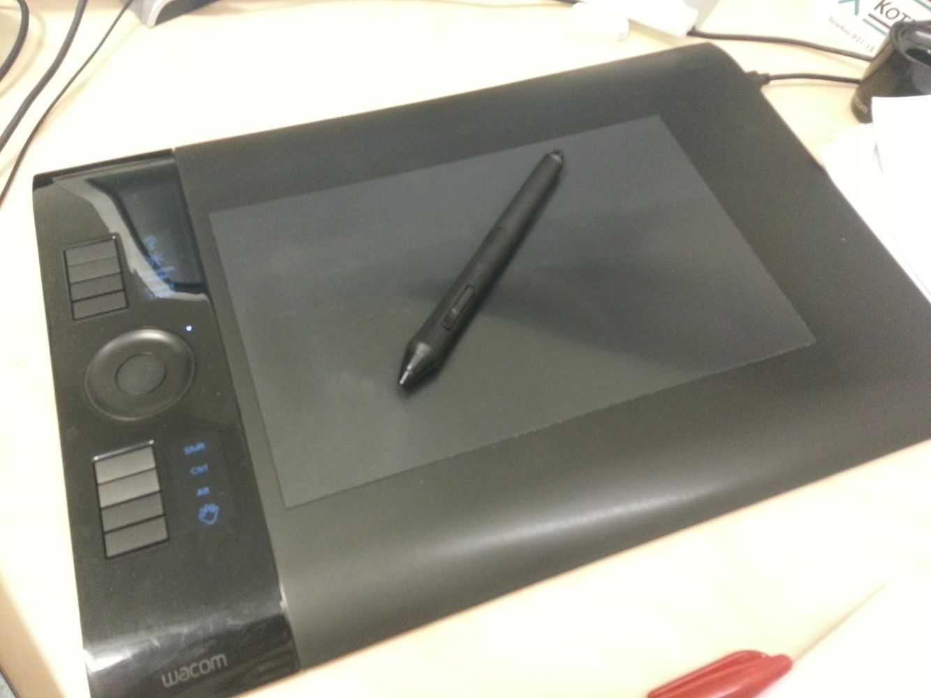

Vad gäller musen så blev det en Logitech G500s. Nån sorts spelmus men den kändes skön i handen och hade en del knappar som gjorde ritandet i EasyEL bekvämare

Beroende på vem ritningen är avsedd för:
-för dokumentation: allt på en gång, välj olika färger för varje lager.
-för elektrikern: lägg i 1 lager per rum eller per system
Om ditt program inte klarar lager, byt program
