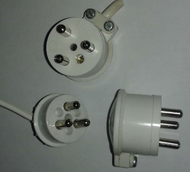

Torbjörn Forsman skrev: Få se nu. Om vi ser historiskt på det hela så har väl de nuvarande "D-formade" lamputtagen använts i Sverige sedan ca 1995, och kanske ännu längre nere på kontinenten?
Innan dess fanns en kortlivad lokal svensk standard från någon gång på 80-talet, har jag för mig? Härom året såg jag ett udda lamputtag - runt och 4-poligt, stift i mitten och tre hylsor runt omkring - på ett konferenshotell som var byggd omkring 1987.
Och före den där kortlivade standarden hade vi de gamla trepoliga runda uttagen utan styrpinne, med bara en pil som lägesindikering, kan de ha införts omkring 1960?
Kan det vara dessa som du far efter? Hittade dessa hos svärmor, det fanns sådana här i hennes radhus som nyss blev sålt.
Jag bad henne ge dessa proppar till de nya ägarna, då hon själv inte har den minst användning av de, och de nya ägarna omöjligt kan finna dessa stickproppar att köpa någonstans. :)
Ett vanligt 3-pol nere till vänster som storleksreferens, som synes är specialarna lite större och har lite större avstånd mellan pinnarna.
09 aug 2016 08:40 #17 av Torbjörn Forsman

09 aug 2016 14:11 #18 av Electrum
Svar från Electrum i ämnet Nya lamputtag 2019
1979 stod det klart, började kanske byggas 78.
