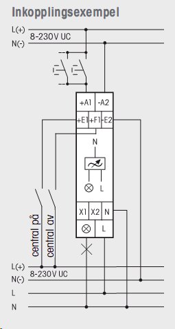

24 jan 2012 09:30 #3 av Ronnie Lidström
Eltako har dimmrar för DIN-skena med central styrning:
Tex Eltako EUD12Z E:13 770 60
Finns fler Eltako-modeller också med central styrning. Läs hela katalogen här (.pdf)
Ska man ha någon mer avancerad styrning så krävs nog någon form av KNX-lösning eller PLC

24 jan 2012 13:18 #5 av Ronnie Lidström
Eltako-dimmrarna har ju så att ljuset "fadear" upp vid start och ner då man stänger av. Om det är samma mjukstart/stängning vid centralstyrning törs jag inte säga. Har aldrig provat den funktionen men ring din närmsta Eltako-support och fråga!

14 jun 2012 09:25 #11 av Patrick Savinainen
Det finns en möjlighet att lösa problemet genom att använda en dimmeraktor och en trådlös (batterifri) tryckknapp från Eltakos trådlösa program. Aktorerna för dosmontage har även styringång för vanlig trådbunden tryckknapp också, det innebär att man kan tända/släcka/dimra med den vanliga trådbundna tryckknappen och centralstyra från den trådlösa tryckknappen.
Dimmeraktor 17 094 16
