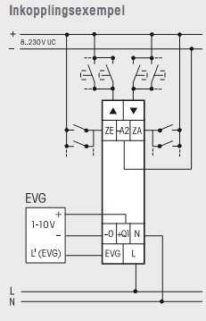

En kund till oss har ett konferensrum med 10st lysrörsarmaturer som styrs med gammalt hederligt 1-10V.
Nu vill de gärna kunna dimmra detta även från framme vid tavlan.
Finns det något sätt att fixa detta förutom dyra KNX-system?
12 nov 2011 18:32 - 12 nov 2011 18:33 #2 av Patrik Hedlund
Efter lite googling så hittade jag en 1-10V tryckknappsdimmer från Eltako. Den borde funka för att dimra från flera håll. Men jag har inte testat denna, kan ha fel.
www.eltako.com/fileadmin/downloads/sv/_flyer/Dimrar.pdf
E 13 770 7
12 nov 2011 18:49 #3 av Ronnie Lidström
Eltako har en dimmer som löser detta!
SDS61/1-10V (för apparatdosa) E:13 770 73
SDS12/1-10V (för DIN-skena) E: 13 770 71
