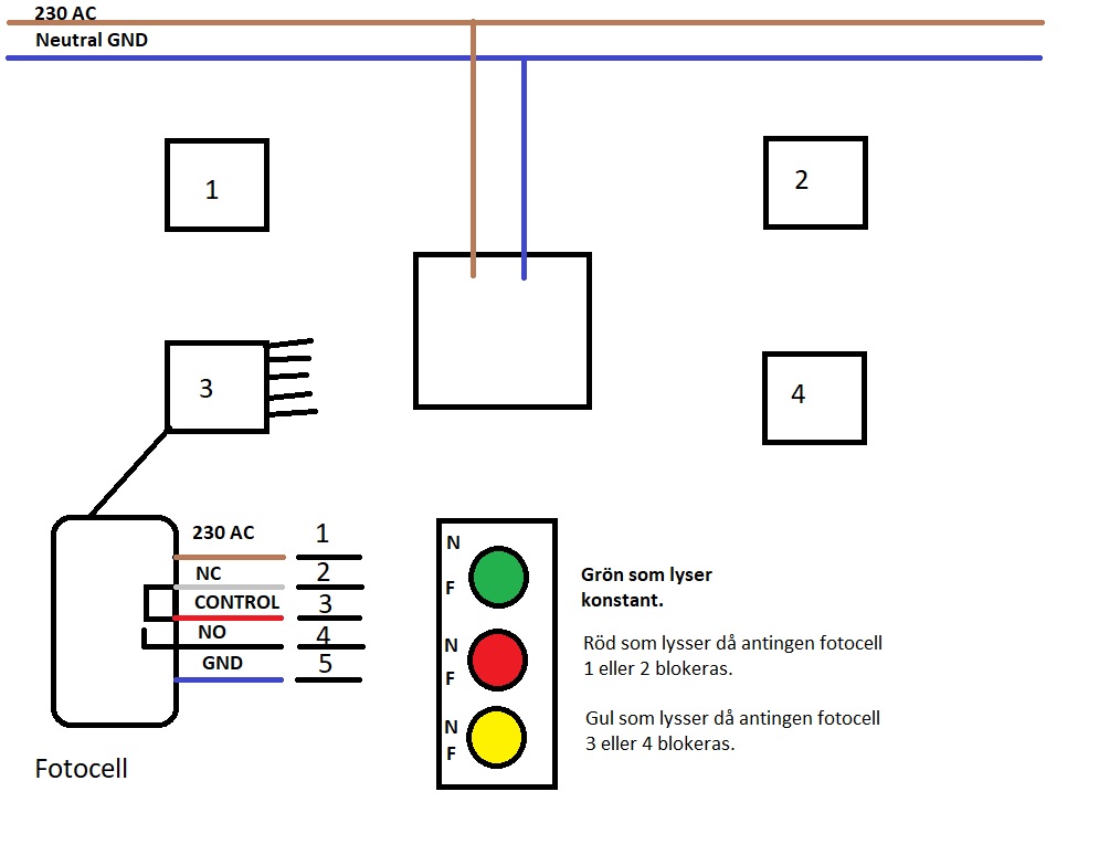

Jag skulle behöva lite hjälp med hur man kopplar in 4 st fotoceller till ett trafikljus som skall fungera som en form av back varning för lastbilar.
Trafikljuset skall lysa grönt konstant.
Då lastbilen blockerar fotocell 3 eller 4 så skall det börja lysa gult.
Då lastbilen blockerar fotocell 1 eller 2 så skall det börja lysa rött.
Titta på bifogad bild där jag gjort en enkel ritning och förklaring.

Ska verkligen grön lysa konstant = hela tiden, även när gul och röd lyser?
Låter som en bra skoluppgift. Tänk dig fotocellerna som växlande strömbrytare.
Opåverkad: C sluter mot NC
Påverkad: C sluter mot NO
Du kanske kan göra ett försök att rita upp det själv först?
