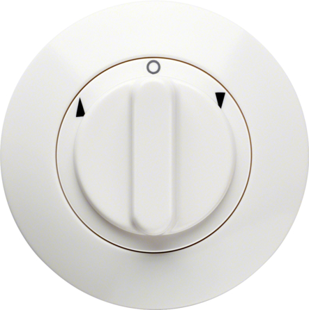

14 feb 2017 13:16 - 14 feb 2017 13:17 #8 av Rikard Ågren
Det här är det enda med vred jag kan komma på men det är väl så långt från Renova man kan komma.
m.installationsprodukter.se/catalog/1613...4G-101-500_SWE1.html

16 feb 2017 06:19 #11 av Nils Löfgren
Av en slump hittade jag denna i en annons i en tidning :tummeupp:
webshop.solar.se/product/1360309/319290
E:1360309
Lite dyr men men...
Det är en slavdimmer och har ingen egen spänningsförsörjning av bussen.
Dessutom kan man bara adressera den i grupp, men om jag lägger samtliga belysningar i var sin grupp så kan jag använda denna!
Tyvärr finns den bara i exxact men man kanske kan modda in den i en Renova ram :tokig:
