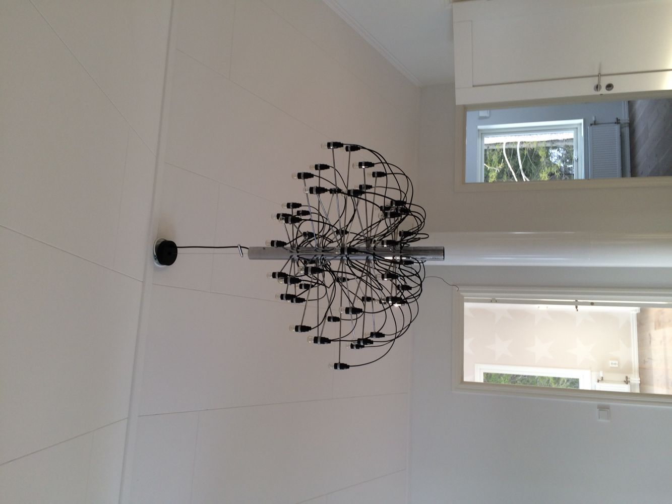

Monterade ett par speciella armaturer i en villa idag. Allt gick bra tills vi skulle tända och kom på att dosdimmern (Vadsbo LD 200) inte fixar jobbet. Dessa armaturer har tillsammans 100 st 15W ljuskällor och jag söker alltså forumets tips på en dimmerlösning som funkar.

Jag antar att du bara har en apparatdosa tillgänglig. Har du möjlighet att få dit en rotdosa och montera två dimrar? De där Flos-armaturerna kan delas upp på två tändningar.
