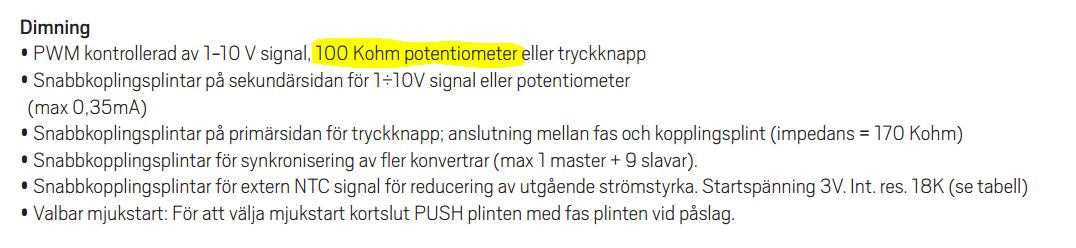

I instruktionerna står det att dom rekommenderar en logaritmisk100 kohms potentiometer. Den ska vara mindre känslig vid max resistans.

Som stefan sa rekomenderar dem en 100kOhms logaritmisk potentiometer men det e inte nödvändigt, absolut inte om man bara ska ställa in det en gång och sedan låta det vara.

Du måste alltid ha 2 motstånd så att du får en spänningsdelning.......
Om de reckomenderar 100KOhms motstånd så skall summan av de 2 motstånden vara 100 KOhm.
Vill du ha ut 50% så skall motstånden vara 50 KOhm + 50 KOhm.

Har aldrig sett en 1-10V-styrning med tre trådar, eller? Spänningsdelning kan bara uppnås med tre trådar. Tror snarare att en del av spänningsdelningar sitter i drivdonet. Det är därför tillverkarna säger ett motstånd på upp till 100 kohm eller vad det kan vara.
