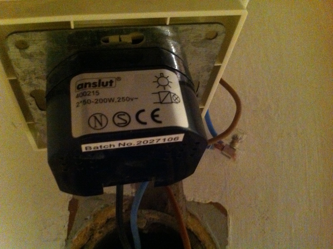

Har köpt lågenergi lampor komplet med transformator ( 3 st 20 w lampa+transformator ) ´har köpt 4 såna paket,på paketen står det att lamporna är dimbara. OBS 12V
Tanken är att vi skall belysa vårt sovrum med 4 st lampor på varje sida av rummet. Då har jag köpt en krondimmer på Jula, kommer inte ihåg fabrikat på den men ingen Scheider iaf. Tanken är att man ska kunna dimra en sida var för sig själv. Dimmern är 2*50-200 W.
Jag har kopplat ihopa 2 st transformatorer på en tändtråd på en sida av rummet, och likadant på den andra, och rakt in i dimmern med anslutning för fas och nolla.
och naturligtvis så funkar det men inte med full effekt som det gör när man kopplar in de på en vanlig kronomkopplare.
Kan nån tänka sig reda ut problemet, har jag räknat fel nånstans???.( en tändtråd 80 W - 4lampor med 2 trnasformatorer)

Men troligtvis så klarar inte dimmern av elektroniska transformatorer. Det var därför dimmern bara kostade 200 kr...
