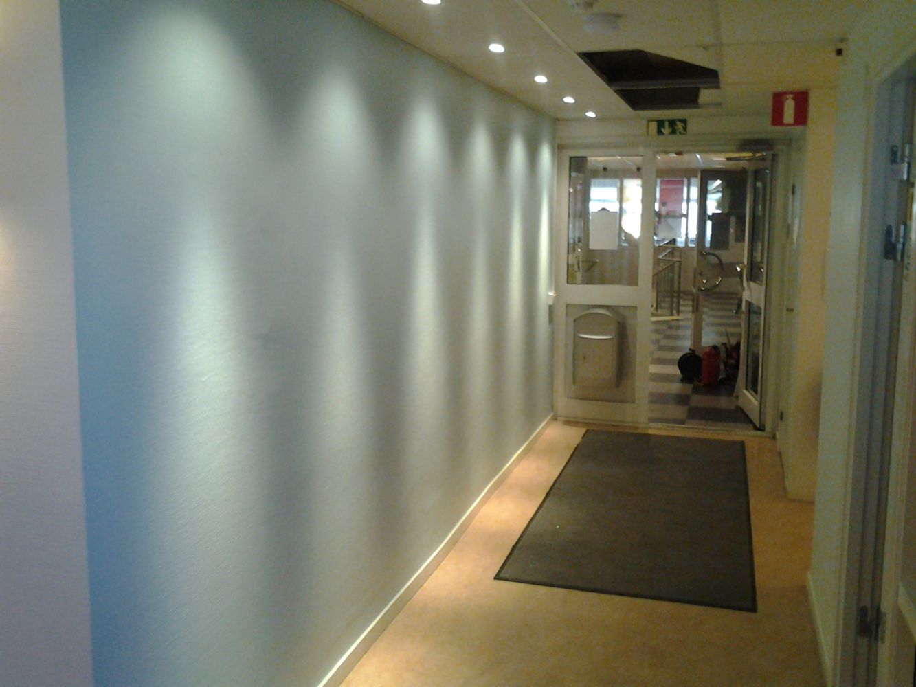

Jag har monterat 6 st 6W LED-spottar i ett undertak (ska fortsätta i morgon) och använt mig av Eltakos "universial" dosdimmer. Nu i fredags så kopplade jag ihop dosdimmern bara temporärt för att se hur det skulle funka utan att ställa in dimringshastighet eller något. Jag fick det att lysa (när det tänds så tänds de flesta och de kvarstående blinkar sen till och tänds även dom) och även dimra, men man hörde ett surr från dosdimmern som sitter i en kapsling ovan undertaket.
Då känns det ju som att dimmern inte funkar ihop med spottarna. Tyristordimmer skulle funka för att dimra spottarna som har varsina drivdon.
Tankar, idéer och igenkännande?
Armaturen är en som kunden köpt själv från Aaxsus.se .
Angående spottarna så kändes de lite så där för på vissa satt kylflänsen/hela paketet löst och lossnade.
Som bilden avslöjar så har jag monterat alla (var när jag vinklade lite som någon lossnade), men jag ska säga det till kunden som får avgöra om det ska reklameras. Oavsett så är det dennes problem.
