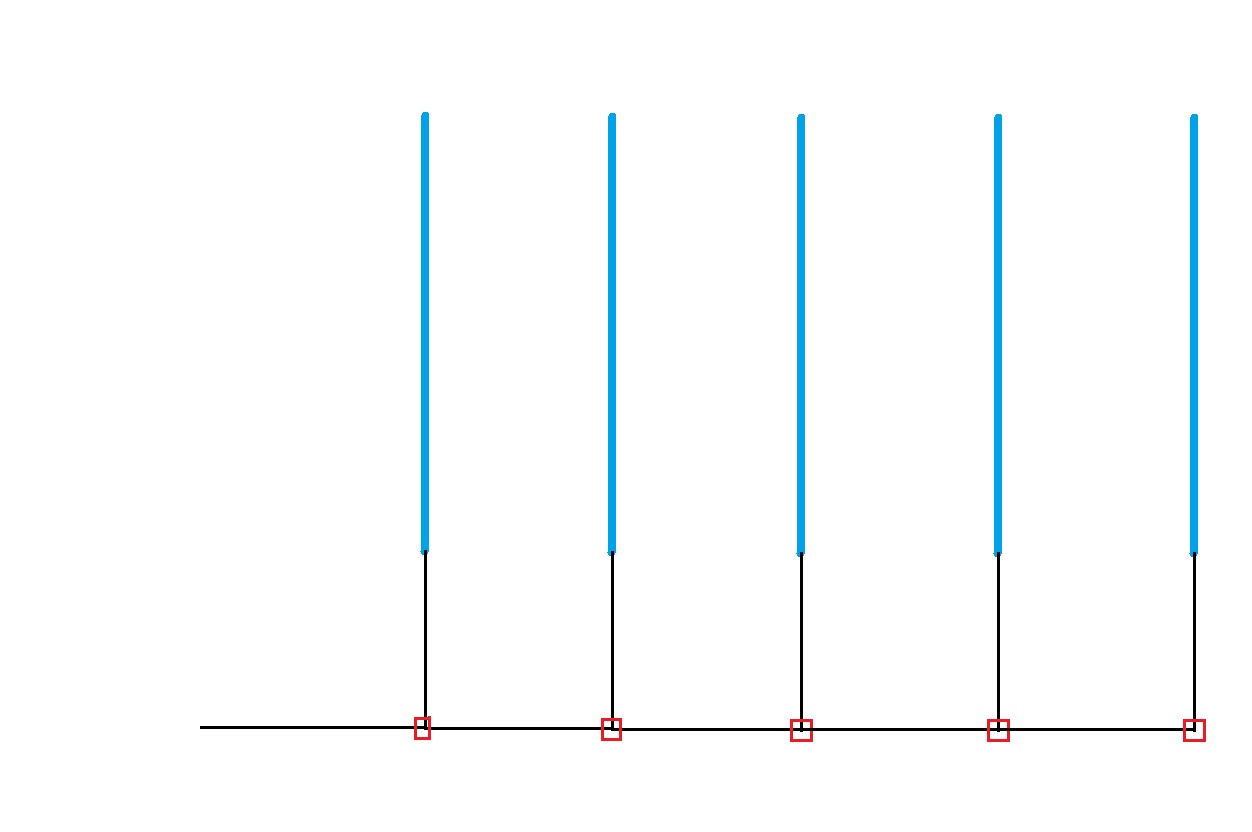

Behöver mycket ljus hemma. Hade innan vanliga industriarmaturer i taket men nu skulle jag behöva koppla in "daylights" dvs nakna lysrör i ljuslister vertikalt mellan fönsterna. Ca 1,2 m mellan. Vill gärna styra dessa med en fjärr. Typ denna www.jula.se/fjarrstrombrytare-3-pack-408028
Frågan är hur bör dessa kopplas med varandra och med vilken kabel. SÅ ATT DET BLIR GODKÄNT!
Eller måste det kopplas som fast installation med kopplingsdosor, EKK, kanke multidosa med t.ex.
www.jula.se/infalld-fjarrstrombrytare-408017 .
Så ska det vara.
Vad tycker ni?

Lysrörsarmaturerna kan du ju förse med ett lämpligt sladdställ, givetvis dragavlastat. I alla installationer utanför "hemma"-världen är det ju väldigt vanligt med stickproppsanslutning (både Schuko och specialvarianter) av lysrörsarmaturer.

Visst. Men hur ska jag koppla alla dessa (tot blir det 6 styck) mot ett uttag?

Går inte armaturerna koppla fast med vidarekoppling? Alltså in+ut i varje utom sista? Blir väl snyggast
Har inte armaturerna plint för vidarekoppling kan man väl sätta en dosa vid varje?

6 uttag... Alternativet är fast inkoppling och använda något ur t.ex. Nexas sortiment för fast inkoppling www.nexa.se/Mottagare-fast-installation-2.htm
