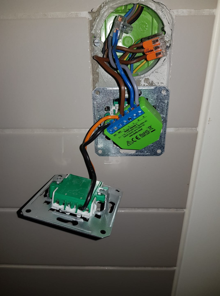

Jag har hela huset fullt med shelly -puckar. Alla funkar jättebra förutom i ett av badrummen, där har jag fått byta puck 4 ggr. Den har helt enkelt slutat att fungera.
Det är en dimmer som är i badrummet som är matad med 230 och som sedan går till en 12V transformator som ger ut det till ledspottar, tidigare hade jag en annan transformator och halogenspottar.
Nu sist testade jag att byta delen ifrån pucken till tryckknappen, där kablarna går in så att säga. Men ingen lösning verkar hjälpa.

Koppling på toalett.

Japp jag kan ta isär en puck och bifoga en bild här sen.
