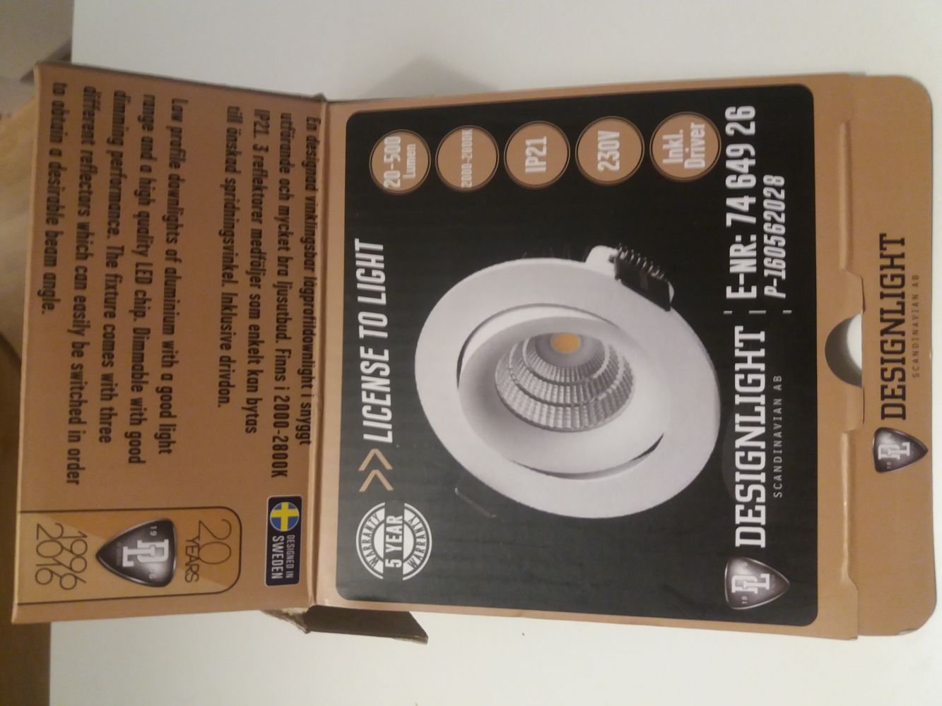

Har installerat en kontorsbelysning med 47 spottar över en 2-fas gruppledning. 29 stycken av dom ligger över en fas som ska läggas över kontaktor. 18 av dom ligger på en annan fas.

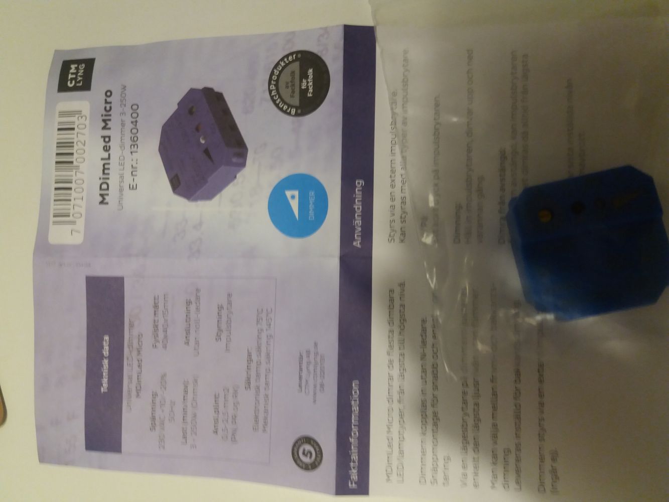

Problemet jag har är 6 st av dom som är på nedre plan i slutet på slingan. Dom fungerar som dom ska med en dubbeltrapp tändning. Men när jag dimmrar upp dom till max så händer något och dom går inte att släcka eller tända med någon av brytarna.
Har provat att byta puck till dom, provat att plocka ner alla 6 spottar och ersatt med en 100% fungerande, men fortfarande med samma problem.

Det kan ha med placering av pucken att göra, dvs den fysiska kretslösningen. Kanske blir pushtråden störd av någon intilliggande tråd. Kanske är det för långa ledningar.
Så, om möjligt, börja med att möblera om, flytta pucken.
15 jan 2018 13:20 #3 av Torbjörn Forsman
Eller se vad som händer om man avstör styrsignalen på lämpligt sätt (t ex motstånd eller kondensator mellan den och nollan).
