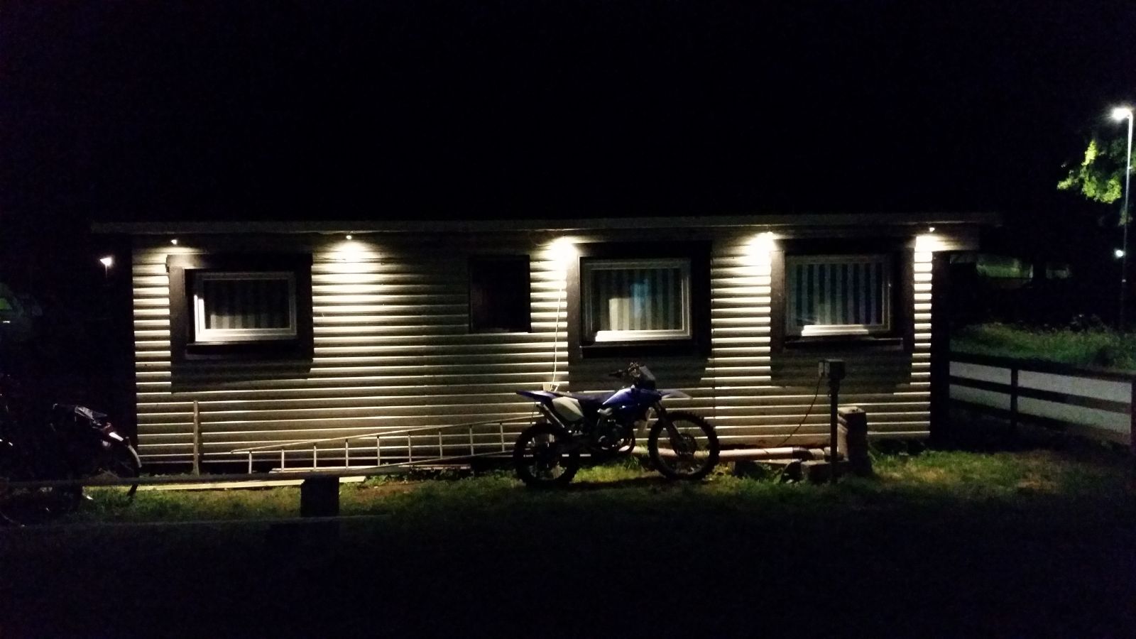

06 sep 2016 20:13 - 06 sep 2016 21:22 #12 av Magnus
Svar från Magnus i ämnet Takfotsbelysning
Köpte två Spot MIni först o provade, tänkte lämna tillbaka om det inte alls blev bra, men det blev att åka o köpa 3 till.
Kund blev väldigt nöjd, så det blev lyckat. Svårt att göra nått konkret när kravet från början är att "det ska lysa lite"
Bilden är inte helt rättvis, tagen med mobilen, och spottarna hänger löst i hålen för brädan ska målas en gång till, så det ser ännu bättre ut i verkligheten :)
Edit_ Tackar ödmjukast för tips och råd kring detta, men just den här gången tror jag att det hade blivit för mycket med en större armatur med högre effekt.
Och för att rätta mig själv, takfoten är bara 2200mm från mark och 110mm bred.

07 sep 2016 06:01 #13 av Alexander N
Svar från Alexander N i ämnet Takfotsbelysning
Det ljuset räcker ju till bra. Ja vanligen är väl simsen på typ 270+ ö.m. och något djupare så då hade det passat bättre med en större armatur. Tack för att du lade upp slutresultatet.
