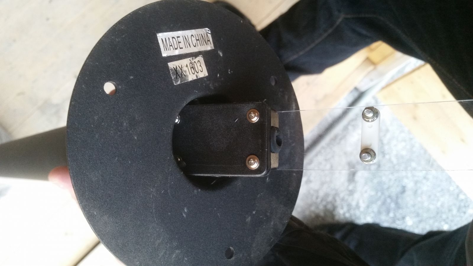

Jag tycker det är svårt att hitta bra pollare för installation i mark (med fundament). Grossisterna verkar inte ha någon "standard" variant som finns hemma så jag brukar be kunden själv kolla på butiker som säljer belysning..
Problemet är att det allt som oftast blir skräp! Rent ur installationssynpunkt.. Oftast liten fjutt plint för kabel om det är någon öht.
Sen är dom oftast inte gjord för att montera på fundament så då måste man fixa detta också på något sätt..
Tips på bra, snygg och elektriker-vänlig pollare mottages tacksamt!! :tummeupp:

Jag har dragit n1xv 5g2,5 hos en kund (var tänkt att det skulle vara vanliga stolpar samt gå vidare till uttag också)
Kunden köpte denna pollare istället:
Kul att få in 2 st 5g2,5 där :smack:

Det blev att köpa denna:
Westal Alefors, E:7747200
Moteras i vanligt betongfundament och verkar ha bra plint bakom en lucka. Jag återkommer om hur den går att koppla i verkligheten :rulla:
