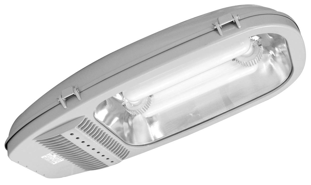

31 aug 2011 12:38 - 31 aug 2011 13:02 #4 av Jan Hagelin
Ja, de är framtidens belysning redan idag!:)
Varför?
* hög ljuskvalitet - fullfärgsljus
* högfrekvensdrift - flimmerfritt och kan dimmas
* energieffektiv - halvera förbukningen jämfört med HQ och HID eller mer
* 80% energibesparing jämfört med glödlampor
* extremt lång livslängd - nästan Underhållsfri Belysning
* kompletta armaturer för kontor, industri, lager och gator, parker parkeringar mm
Allt detta finns faktiskt hos www.smartlight.se
