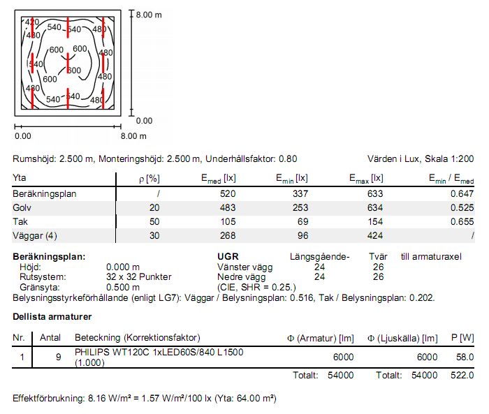

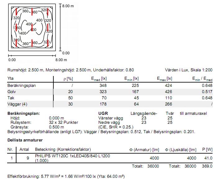

Ljusberäkning med två olika kraftiga LED-armaturer i ett vanligt dubbelgarage
Emedel = 350 lux respektive 520 lux... Borde kanske räcka med den mindre armaturen?
Namn och Enr på armaturerna:
11 sep 2015 07:09 #10 av Markus Ågren
Ja jag kan verkligen hålla med om att 100 lux är lågt i garage.
Jag tycker också att du ska köra med 1200 armaturer. Medel på 300 lux är tillräckligt.

Det är en billig armatur och det märks på konstruktionen.. Vek stomme.. Plastig armatur.
När den väl sitter på plats lyser den bra dock!
