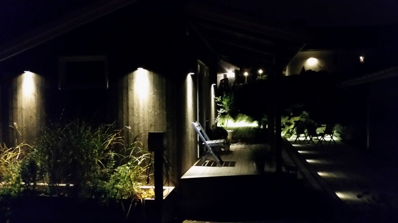

Bifogar en bild där vi körde Hide a lite armaturer på väggen. på "berget" så la vi en ledlist. Altanpuckarna ville kunden ha men tycker själv detta bara ser ut som en flygplats :)
