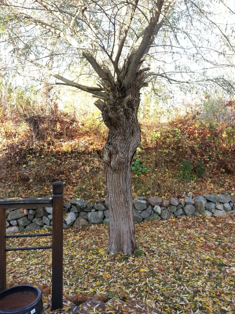

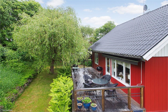

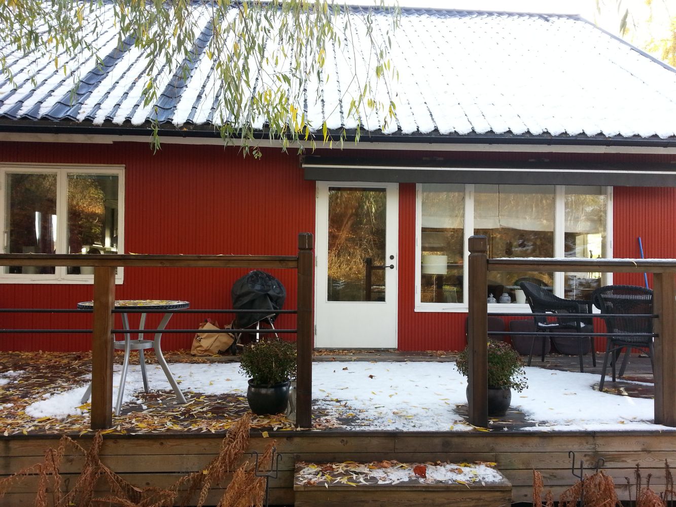

Svärföräldrarna vill ha lite utebelysning på baksidan av sitt hus. Framförallt så skulle de vilja belysa pilträdet på något bra sätt. Funderade lite på att sätta markstrålkastare men funderar på om det skulle räcka med några utomhusspotlights på jordspett eftersom trädet inte är så stort och det inte är så långt upp till kronan. Vet inte om det skulle vara snyggt att belysa stenmuren på något sätt också? Sen tänker jag sätta någon fasadbelysning på väggen, liknande ögonlock eller up/down armaturer eller liknande. Tar gärna emot tips. För det tredje så funderar jag på om man skulle sätta belysning vid räcket/trappan på något sätt. Funderar på om man skulle kunna sätta en led-strip IP68 under överliggaren på räcket som sen belyser de två parallella järnstängerna som sitter under. Vad tror ni om det? Har varit inne på deck-lights också men jag vet inte. Jag slänger upp lite bilder på altanen i fråga och trädet så får ni säga vad ni tycker och hur ni hade valt att belysa detta :)

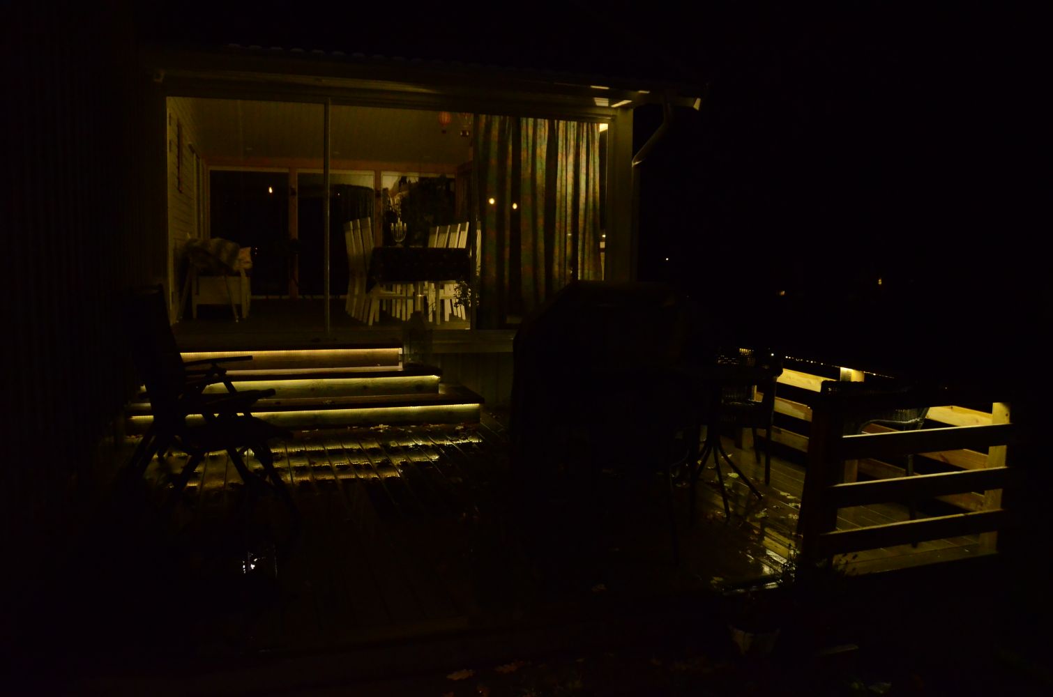

Jag hade valt att sätta ljus under överliggaren på räcket. Försänkt så att man inte får direktljus från led-stripen.
Ljus nerifrån (i trädäcket) gillar jag inte då det bländar. Ljus ska komma uppifrån eller reflekterat.

Belysning av pilträdet skulle jag använda 2 st 20 W metallhalogen asymetriska, det blir otroligt fint på dessa träd och ger ett mer "krispigt" ljus.
På uteplatsen skulle jag sätta belysning på "pelarna" med nedåtljus, varannan pelare om det är många.
Muren är tacksam att belysa med "spett lampor" och ramar in tomten på ett fint sätt.

Kyla tror jag inte är något problem för led-strip. Det finns strip som är ingjuten och klarar ordentligt med fukt. Stripen på bilden är 4,8 W / m och något neddimmat. Det är svårt att ta ett kort som visar hur det ser ut i verkligheten.
