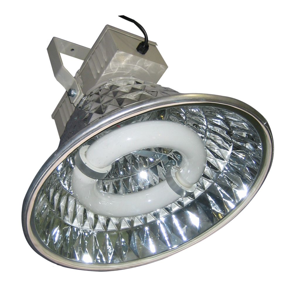

05 sep 2011 13:47 #5 av Jan Hagelin
Tja, eller varför inte använda Induktionsljus med HF-don som har ca 100.000 h livslängd?
Garanterat flimmerfritt och underhållsfritt under många år.
Väg- och industribelysning med Induktionsljus finns hos smartlight.se.
/Jan
