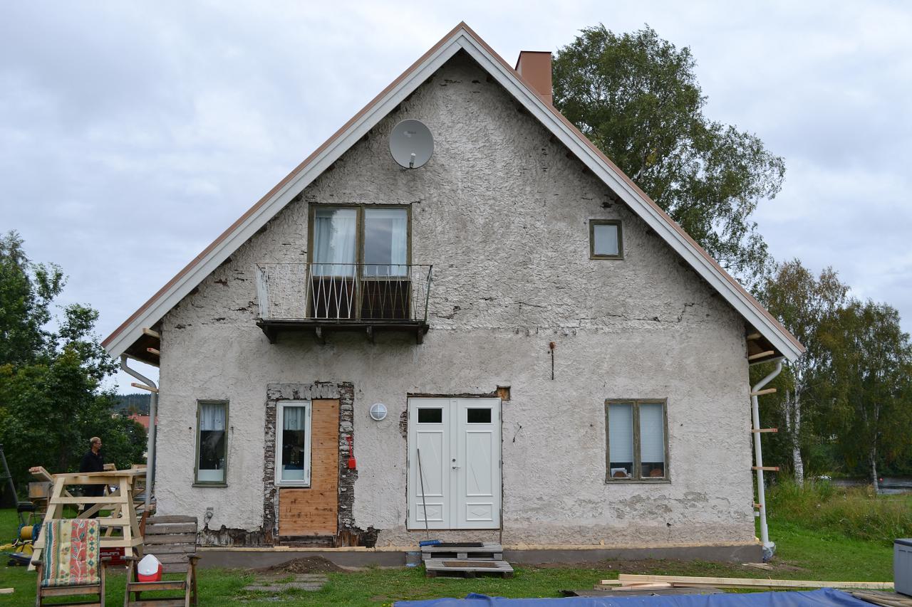

Har en kund som önskar "släpljus" på denna fasad. Hela fasaden görs om med ny utreglad panelvägg.
Lite trixigt då det inte är någon symmetri nånstans. Konstig placering av fönster osv..
Balkongen kommer tas bort så det blir bara ett fönster där. Det blir ju dock ändå fönsterbleck osv som stör släpljuset. Vi tänkte sätta små LED i takfoten + möjligtvis nånting på sidan av dörren.
Hur skulle ni placera armaturerna?

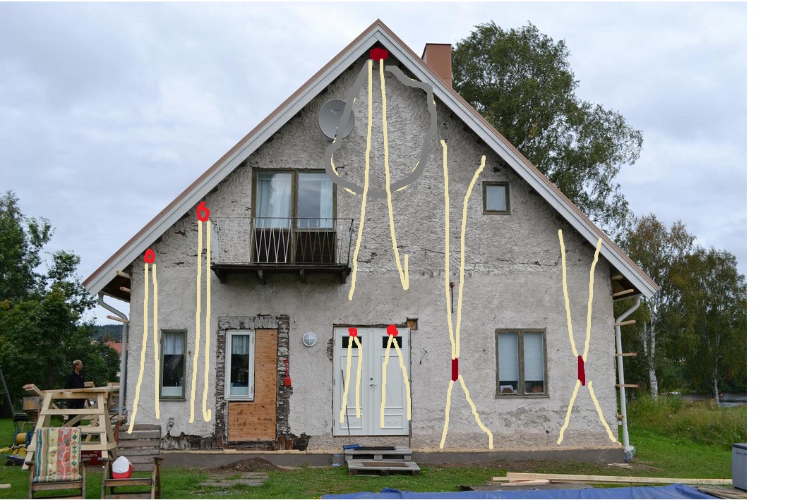

Lite småknivigt, vet du hur fönstret som ersätter balkongen blir placerat?
Är det sådana här armaturer ni tänkt använda ungefär?
08 nov 2012 16:10 - 08 nov 2012 16:15 #3 av Patrik Hedlund
Hur man än gör så känns det som att inget blir jättebra, men detta kanske är ett förslag som i alla fall får igång kreativiteten igen. Om man satte spottar i takfoten som släpljus mellan de smala fönstrena, en spott uppe vid taknocken, två upp/ner-ljus armaturer på de två bredare partierna och två spottar vid dörrarna om det får plats.

Jag hade satt 3 st. 1 i nocken (bredstrålande ca 45 grader), de andra 2 placeras ca 1 meter från gavelbrädan (smalstrålande ca 25 grader). Det hade fått räcka för mig, tycker inte man ska ha för mycket ljus så det blir för plottrigt. Sen för att förstärka dörren så fäller du in som patrik ritat med 1 st smalstrålande över varje dörr inne i nischen.
