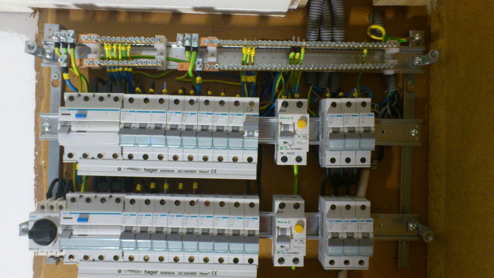

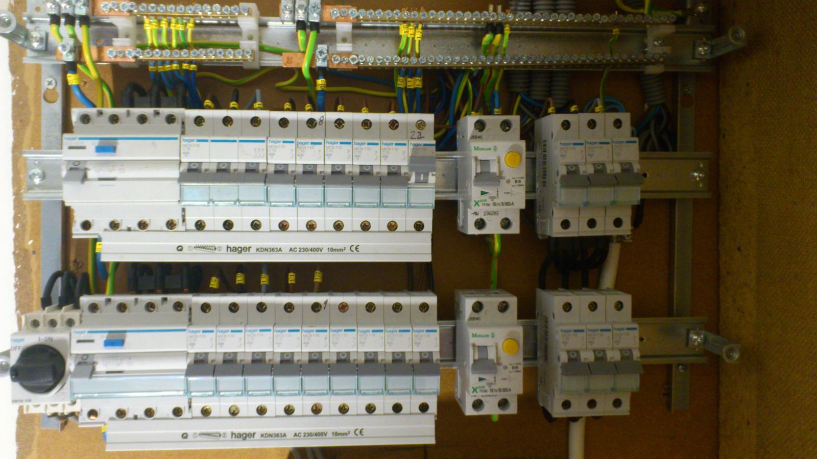

Hittade denna....
07 mar 2013 15:28 #2 av Christian
Svar från Christian i ämnet Uppmärkt central
Snyggt!! Dock är färgvalet på Nollan in på JFB'n inte lika käckt! B)
07 mar 2013 15:48 #3 av Patrik Hedlund
Svar från Patrik Hedlund i ämnet Uppmärkt central
Ja, ganska så överskådligt, men är det bara jag eller ser dvärgarna ut att "gå vågigt" och inte sitta rakt?
Ja, ajabaja på gulgrön nolla. :)
07 mar 2013 18:51 #4 av Urban Holmlund
Svar från Urban Holmlund i ämnet Uppmärkt central
Snyggt.. Ser inget fel med att använda g/g till jfb, men den borde ha blå tilläggsmärkning, då jag antar att inkommande matning har pen ledare. Sedan "byter" den efter jfb:n till nolla?? Eller?? Vidare beror "vågorna" på dvärgbrytarna på att dinskenan är klen och liksom mjuknar utan stöd i mitten.. (Garo??) Dock stabiliseras dvärgarna då kåpan sätts på.( Tragiskt dåliga pe/n skenor de har om man jämför med Den bästa ( H...r);)
Holmlunds Elektriska
07 mar 2013 19:57 #5 av Ronnie Lidström
Svar från Ronnie Lidström i ämnet Uppmärkt central
Urban Holmlund skrev: Snyggt.. Ser inget fel med att använda g/g till jfb, men den borde ha blå tilläggsmärkning, då jag antar att inkommande matning har pen ledare. Sedan "byter" den efter jfb:n till nolla?? Eller??
Näae.. Ledaren till och från jordfelsbrytaren är nolla och ska vara blå. Ingen jord går nånsin genom jordfelsbrytaren.
