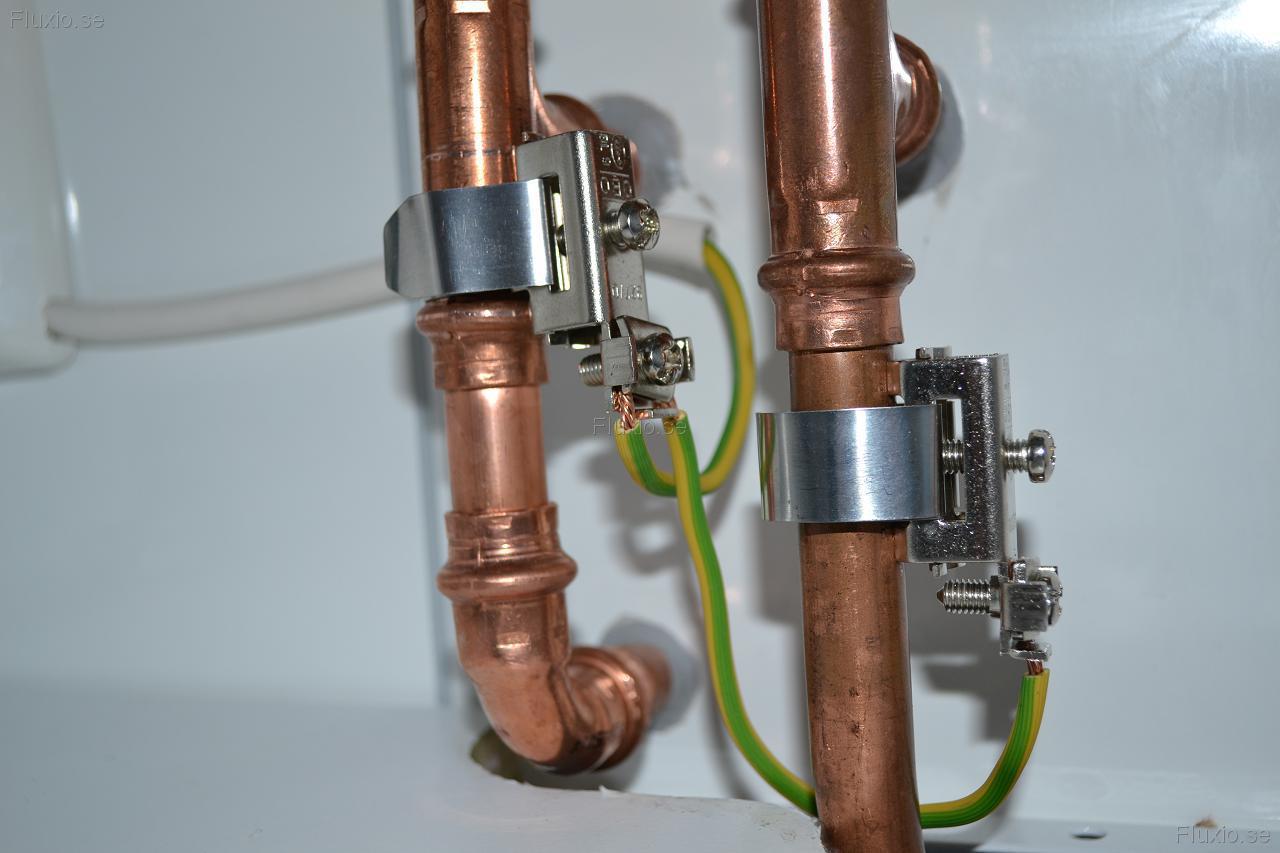

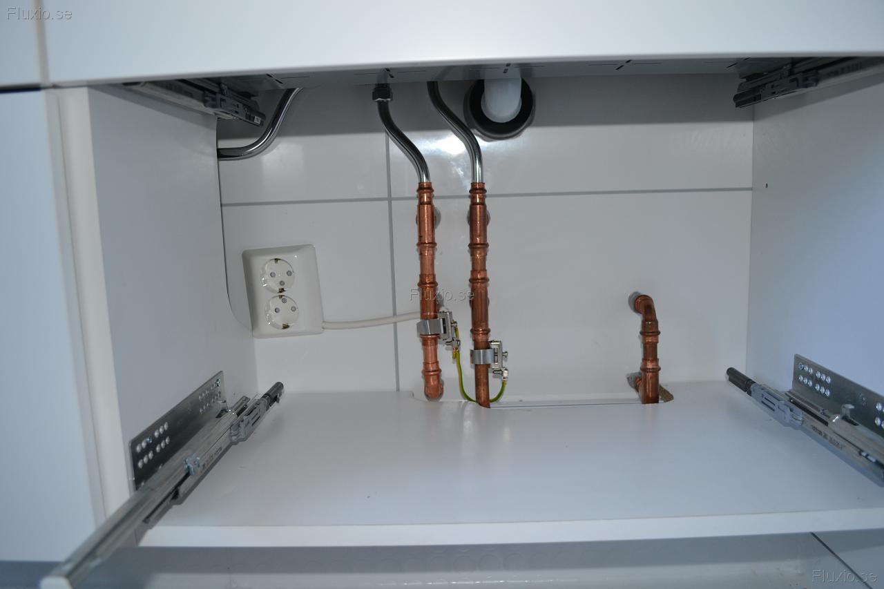

Nu när reglerna för kompletterande skyddsutjämning i badrum funnits ett tag är det säkert några av er som utfört sådana installationer?
Dela med er av bilder på hur ni löste det hela rent praktiskt (kan ju vara lite knepigt ibland i renoveringar i gamla hus)

Ja! Är medveten om att uttaget sitter snett. Så det behöver ni inte påpeka ;) (syns ändå inte då lådan är på plats)

Är det inte eklare att jorda vid värmecentralen/pannrummet, eller måste det jordas vid varje punkt? Lättare att gömma. Själv har jag aldrig jordat ute vid handfat eller liknande. (Har iofs bara jordat vid större byggen, och då var pannrummet given punkt.)

Då mister man hela principen med kompletterande skyddsutjämning. Utjämningen ska ske i eller så nära badrummet som möjligt.
