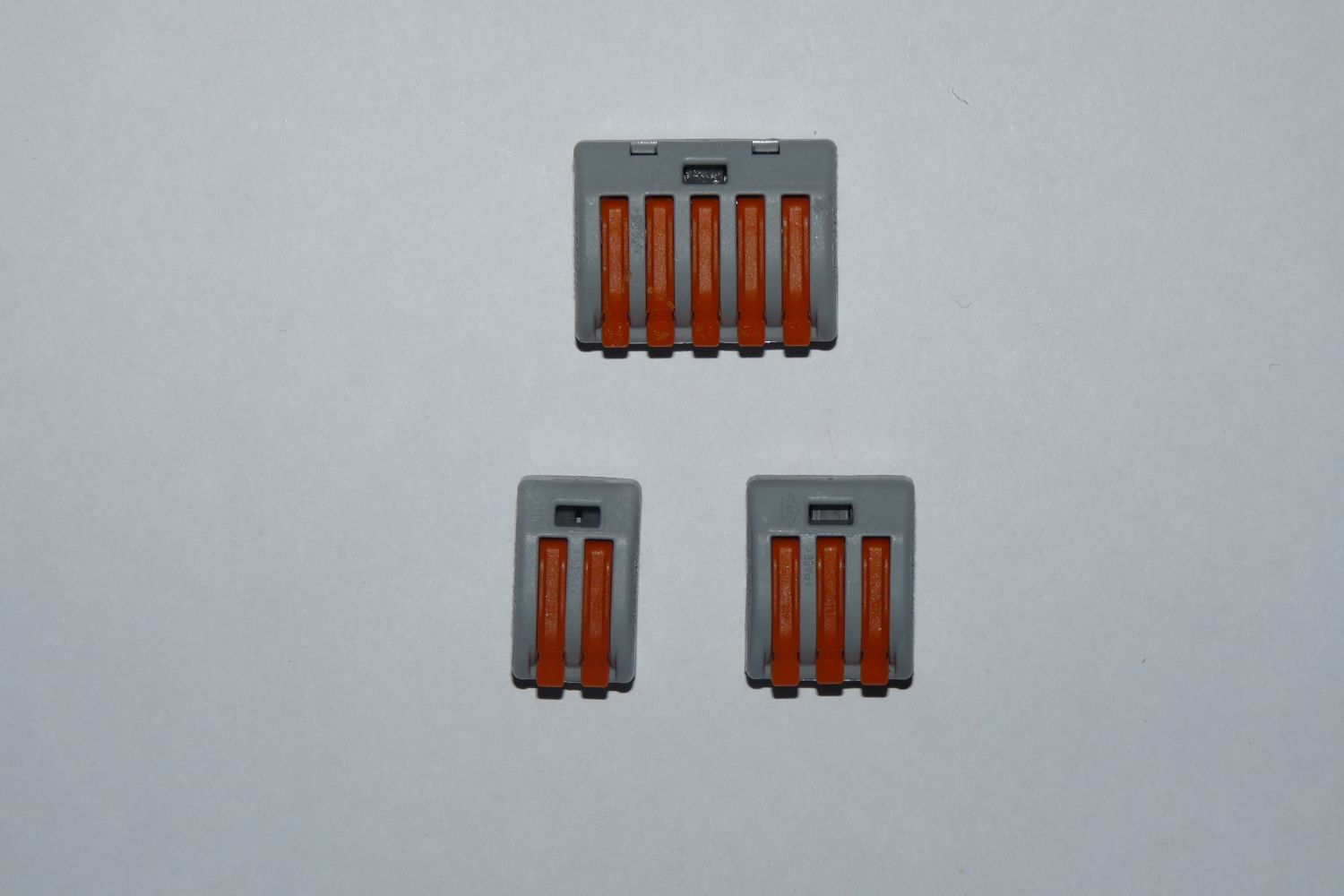

Ska man koppla trådarna där det finns plats tycker ja Wago222 känns som praktisk/tillförlitlig lyx-lösning (dessa använder jag ofta när olika kabeltyper ska kopplas ihop)

Är anläggningen klassad?
Den lite dyrare fatumplinten, som dock aldrig strulat.
Runt 100kr
50.152.00
Runt 10kr
63.486.80
Runt 20kr
63.487.76
